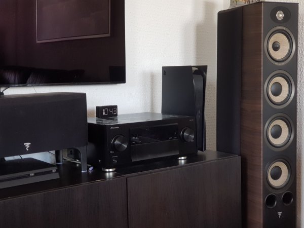

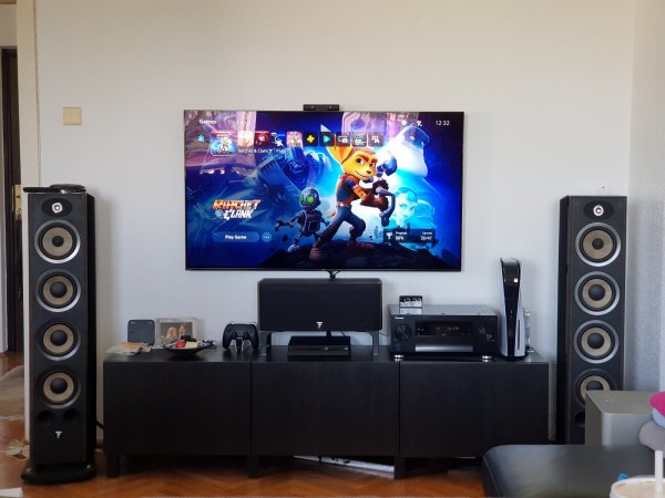

moj trenutni stereo / 5.1 setup
Focal Aria 936 preko Pioneer VSX-LX503
Pojacalo je ok, ima gomilu svega i svacega za Video, kvalitetan je i zvuk samo nije dovoljno jak za stereo.
Moze glasno bez problema i zidovi se tresu, ali nije dovoljno jako da u cistom stereo rezimu tera
sest woofera od Arie.. Tako da ozbiljno razmisljam o Schiit Vidar pojacalu jer mi se nesto ne menja resiver.

Aria je ozbiljan zvucnik, ne znam ko te je savetovao da ih kacis na tog Pioneera, ali te nije dobro posavetovao. Taj Pioneer ne da nije za njih nego je bar jedno 3-5 klasa ispod njih po svim parametrima. Zasluzuju mnogo bolje pojacalo i dobar izvor zvuka, takodje zasluzuju i bolju postavku u prostoru, nikako da stoje u uglu.

Da li si probao 2.0 sa i bez MCACC-a, ili 2.1 + DSP sub-a?
Mislim da je za većinu sistema, koji nisu u akustički tretiranoj namenskoj sobi, DSP potreban.
Kod mene je MCACC automatika na LX801 dala poboljšanje zvuka, ali slabije u bas delu. Nisam dalje probao manuelnu EQ korekciju.
Audyssey na Denonu je doveo i bas na zadovoljavaljući nivo.

Aria zaista zahtevan zvucnik koji moze da se spusti i do 2 Oma te je maltene nemoguce naci resiver.
Tako da cu uzeti dva Schiit Vidar2 pojacala cim budu finansije dozvolile, nadam se jos ove godine, ali lagano.
U cistom stereo rezimu zvuk je veoma jasan i cist, izuzetno detaljna slika gde svaki instrument moze jasno da se locira...
samo sto bas fale niski tonovi, a kada preko EQ to resim, onda resiver veoma brzo dolazi do svoje granice.
Pre nego sto sam ih uzeo, slusao sam kako rade u Player-u, i tamo su bili na Naim pojacalu... jos sam daleko od tog zvuka.
Ali sta sam sve procitao po Focal forumima, svi zivi savetuju za Ariu Schiit Vidar... tako da cemo da vidimo.

Sa tim AVR-om kao preamp-om i DAC-om neces prici ni blizu zvuku koji si cuo sa Naim-om - sve i da stavis najbolje amp-ove na svetu. "Garbage in - garbage out" je osnovni princip hi-fi-ja uz onaj da je sistem jak koliko i najslabija karika.

Ček malo, ovoliki zvučnici, još desni nabijen u ćošak i tebi je bilo manjka basa?
Deluje da slušaš baš glasno muziku i da voliš jak niskotonski opseg, ali to baš i nije hifi, ako ništa komšije te sigurno ne vole :) .
U svakom slučaju čisto sumnjam da ćeš to što ti nedostaje dobiti sa pojačalom, pa nije taj risiver baš igračka.
Promena zvučnika daje drastične promene u zvuku, izvor i pojačala drastično manje,
probaj sam, to je makar najlakše, najteže je probati druge zvučnike.
Nađi nekoga sa drugim pojačalom i probaj, ali kažem, čisto sumnjam da će drugo pojačalo dati jači niskotonski opseg.

velika je razlika izmedju brundanja i basa ;)
elem, zvucnici i jesu napravljeni po specifikaciji da mogu blizu zidova, jer imaju bas reflex otvor ka napred.
po uputstvu min 25cm od zida, kod mene su na nekih 35cm... iz prakticnih razloga, jer jelte imam malo dete, zenu... zivot pa mi treba dnevna soba i za druge stvari.
u svakom slucaju, kako su postavljeni i odradjena kalibracija resivera, nema brundanja. mada i sama soba ima dovoljno dampinga.
bez subwoofera, jednostavno resiver nema dovoljno snage da natera 6 woofera da gruvaju kako dolikuje ovim zvucnicima,
i kako sam ih cuo da mogu da gruvaju uz Naim pojacalo. odatle potreba za dodatnim pojacalom. Tjuner obicno radi na nekih -50dB, ali kad se odvrne na npr -15dB,
uopste nema osecaja da je glasno sve do onog trenutka dok ne pokusas da komuniciras sa osobom koja sedi pored tebe i shvatis da ni dranje ne pomaze mnogo.
