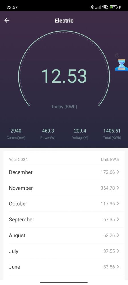

Evo kako radi Azuri parapetna. Napolju 1° podesena na 24°. Nije do sada isla u defrost, napolju je sve bijelo od slane, a ispod nje je bara. Trenutno grije dnevni boravak, ujedno trpezarija i kuhinja, hodnik i kupatilo, sve ukupno ~50 kvadrata.
    47.8 KB · Pregleda: 120
