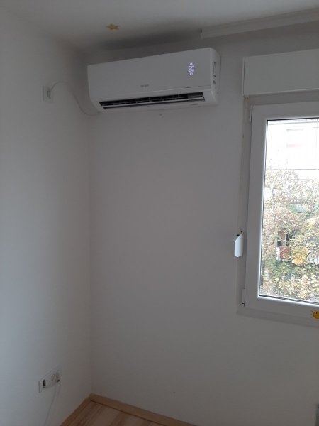

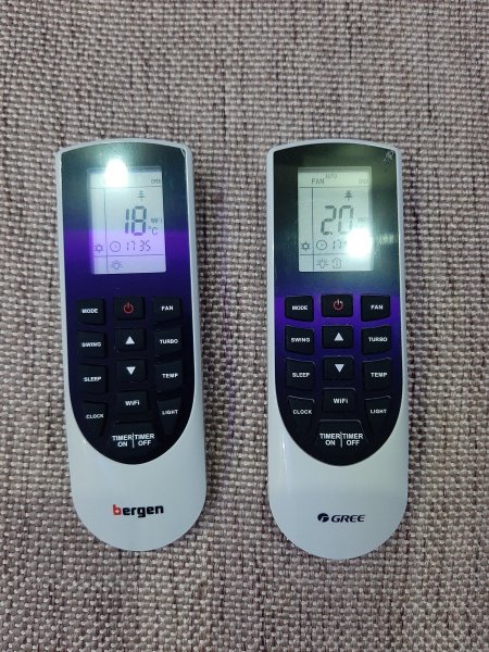

Mene isto zanima taj Bergen, jel to pine best buy 12, kako odradi defrost.
Jeste,u pitanju je taj model. Ugradjen je 2 meseca posle gree lomo,bio je jeftiniji za 16000,a spoljne jedinice izgkedaju mi identicno,ista kg,unutrasnje se razlikuju malo i po kvalitetu plastije. Daljinci su identicni. Sto se defrosta tice,odradi ga za 5-9min.bas sam.merio od prestanka grejanja do pocetka toplog duvanja.isto tako se.ponasa lomo. Najveci racun ,bez proseka koji trosim svaki mesec,je bio5000din mislim da je bio januar. Obe rade nonstop i samo se ugase tih 20 min dok ih cistim.za hladjenje sta reci potrosile mi posto.obe rade oko 600-700din za ceo mesec.20201029_164220.jpg20201029_094827.jpg20201029_094620.jpgIMG-c8da5f0e65fdff7d638d7c5d3395fb80-V.jpg20201029_153320.jpg

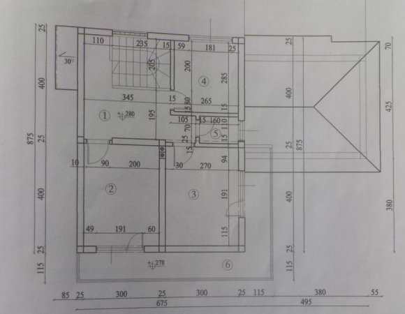

Potreban savet za samostojecu kucu u Sokobanji, ~400 m nadmorske visine, odmah do sume sa juzne/gornje strane kuce. Dva sprata ce se grejati, ima fasadu, nema izolaciju, zid je ~30cm deblijine. Stolarija stara drvena nije neki kvalitet, lagana je, sa unutrasnjim i spoljasnijm vratima. Kuca nikad nije koriscena preko cele godine, uglavnom leti, nema razvedenu nikakvu grejnu instalaciju. Sad lepim one samolepive zaptivne trake na stolariju i posle staklarski git.
U planu je izolacija fasade i mozda nova PVC stolarija ali mozda tek dogodine i vrv ne sve odjednom. Prva zima ce da bude vatreno, t.j. ledeno krstenje, spremni smo(valjda :) ) na to.
Tek sam kupio kucu, nameravam da zivim tu preko cele godine, klima ce da sluzi prvenstevno za medjusezonu i dogrevanje zimi(uz pec na drva i TA peci, uljane radijatore) , a kasnije sto da ne i mozda kao glavno grejanje. Zime su vrv ostre, ali se uzdam malo i u globalno zagrevanje, ***.
Radi orijentacije gornji deo crteza je grubo govoreci jug, a donji jelte server.
Dole velika dnevna 2x (dupli prozor + balkonska vrata), kupatilo(jedan prozor) i trpezarija sa kuhinjom(dupla balkonska, dupli prozor).
Takodje galvni ulaz spolja je direktno na stepeniste, tu ocekujem da ce biti hladnije zbog odlaska toplote na gornji sprat. Visina plafona ~2.5m.
Iznad dnevne i kupatila ima jos jedan sprat koji ce se grejati, iznad kuhinje/trpezarija ima ploca i krov, ne znam status izolacije tog krova. Ima i Alfa pec na drva u dnevnoj i neka velika TA (> 6kw)koja vrv radi, to treba da ispitam. Ispod dnevne je uglavnom letnja kuhinja(negrejana), a stepeniste i kupatilo su na zemjli/steni. Ispod trpezarije je negrejana garaza.

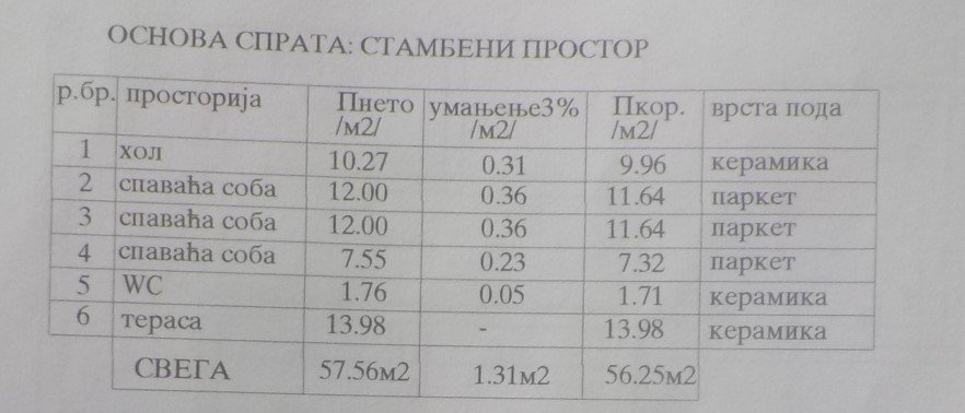

Na spratu je hol(vrh stepenista) i odatle se ulazi u tri spavace sobe i wc. Za sobe sam mislio mozda TA peci (imam jednu manju, nabavio bi po potrebi jos jednu/dve) i/ili uljane radijatore, zavisi od povrsine sobe i kombinacije sa klimama. Iznad sprata je gola ploca i izolovani krov.
