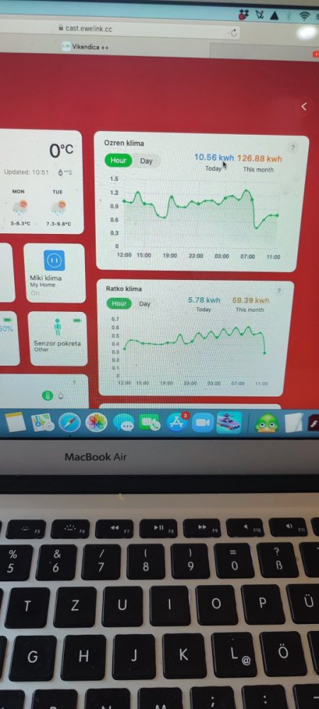

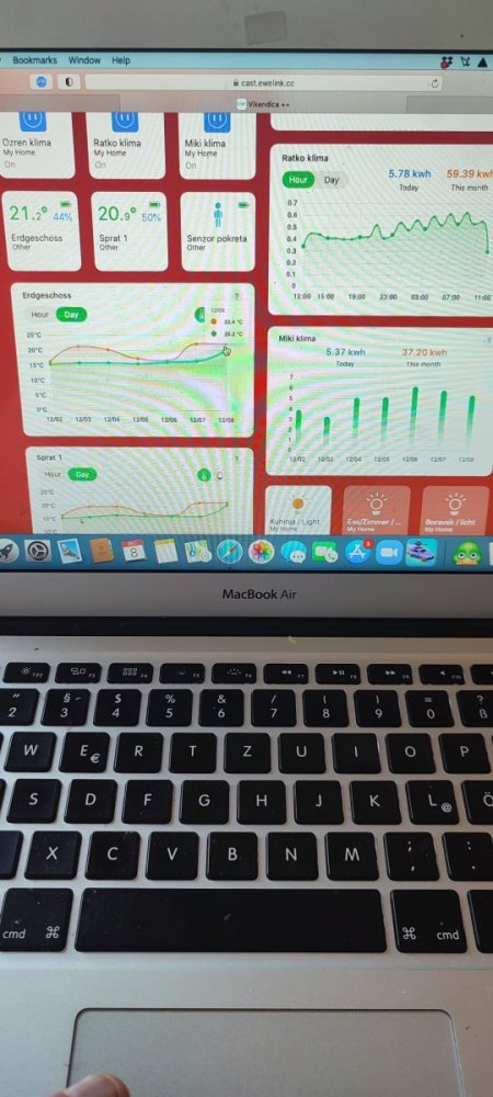

I moja je sinc radila pod gasom, em pojacao temp kako dosao, em -10c nocas bilo. Navodno se od danas penje temp 💪
Od sinoc 10.5kwh ode ali i grije. Iskreno ja sam prezadovoljan sa ovom klimom, realno 60m2 stara vikendica sa 1000w se grijem. Ok pasce potrosnja ali i da nepane sa cim se mozes bolje grijati....

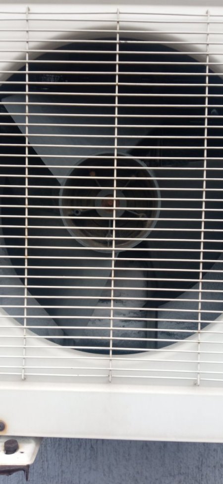

Pozdrav ljudi. Imam Artcool klimu i tokom grijanja spoljna jedinica je počela mnogo da lupa, jedan propeler kači onaj metalni dio koji ga okružuje. Kako da riješim to?
Najbolje bi bilo da uslikas, propeler nebi smio dirati da ne izgubi balans, onda ce ti praviti vibracije. Uslikaj gdje kaci
Kači sa lijeve strane, vidi se mjesto gdje. Ali samo kad radi. Kad je isključim i probam ga ručno, ne kači nigdje. Znači li da je već poremećen? Ne mogu da uslikam jer je mračno.
Ako je u garanciji zovi servis i ne pipaj nista. Ako nije, iskljuci iz struje, skini poklopac jedinice i onda ces da imas pristup i da vidis sta je problem.
Jel ima lufta na osovini? tesko je to ovako bez nesto vizuelno da se vidi.
Kako misliš jel ima lufta? Nisam provjeravao šrafove kojima je zašrafljen ventilator da se eventualno nije koji popustio, ako može to da bude?
    107.8 KB · Pregleda: 79
Skini tu prednju plastiku i uhvati ventilator rukom i gledaj ima li lufta, pomjera li se. Ako kaci kad radi logicno je da pod opterecenjem ispada iz centra ose. Mora biti negdje neki luft, ili nesto popustilo ili lezaj se rasuo mada to teze malo. Bila bi u tom slucaju bucnija kad radi.
Da li si siguran da ti kaci metal, da ti se nije led nakupio unutra, pa kaci ventilator?
To je 9/10 razloga za lupanje ventilatora spoljasnje.
Ako ipak ventilator kaci neki drugi deo, onda je moguce da ti je stradao lager koji se nalazi unutar motora ventilatora, moguce da ceo motor ima luft, a moguce i da se ventilator istrosio.
Takodje moze biti stezac turbine da je popustio pa se ista klati napred, nazad, sto je manje verovatno...
Nadaj se samo da nije ceo motor ventilatora, jer nije jeftin.
Ventilator spoljasnje nema lezajeve, ide direktno na motor ventilatora koji je usrafljen za sasiju.
Imajući u vidu sliku i koliko je leda iza ventilatora, 99% kači sa te strane.
Tačno je da ima leda, ali tu gdje kači je samo metal, očistio sam bio led.
Možda da otopim sav led pa da je onda pustim.
Ili da skinem onu mrežu spolja pa da pogledam ventilator može li malo da se pritegne koji šraf da se nije olabavio, ne znam ...
