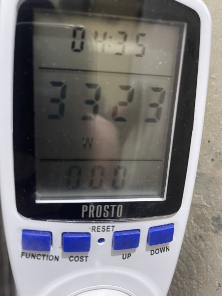

Znaci daje negde oko 7-8 kW termicke mozda i 9 OK to je to. Moz se radi, ko ce plati racun za struju

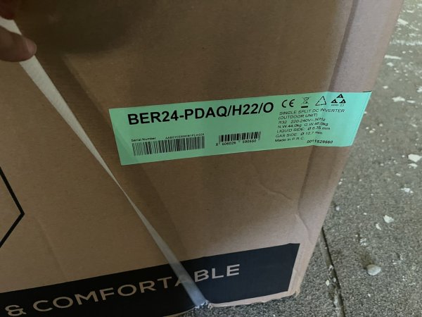

200kvm. Prevelik prostor. U fazi adaptacije, stavili cisto da se ugrejemo bar koji stepen. Kad je montirana unutra je bilo 7C. Posle 5 dana rada, podigla je na 12C.
to su oni modeli sto ih Haier pravi, samo nalepljeno bergen ime.

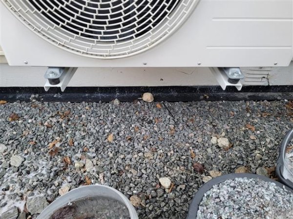

Код мене су две климе, исти произвођач, исти модел, различита генерација (годиште).

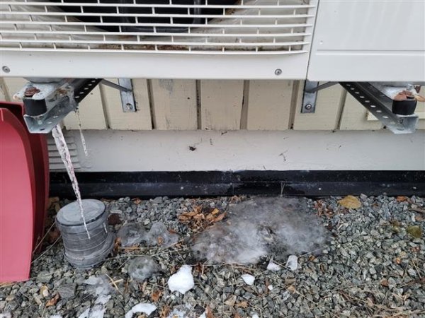

На старој се лакше скупља лед, дефрост далеко дуже траје, и кад је доста хладно (рецимо испор -5 степени) улази у режим програмираних дефрост на сат времена. Греје додуше и већи простор од нове.
После две недеље у константном минусу и са сувим временом испод изгледа овако:

Нова монтирана одмах поред ради далеко ефикасније, мање скупља лед, одради дефрост брзински и нема те временски програмиране дефрост циклусе, макар не док температура не оде у заиста дебео минус. Испод суво као барут.
