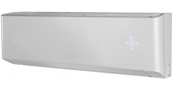

Pozdrav svima, kupio sam pre par meseci Gree Comfort Amber 12k, odlično radi, koristim je za grejanje i hlađenje istovremeno.
Pre dva dana sam iz zainteresovanosti upalio Dry mode (odvlaživanje(iako nemam vlage) i posle 15 minuta sam ugasio ali me je sutradan sačekalo neprijatno iznenađenje, prilikom paljenja Heat, cold, fan moda oseća se nesnosan miris koji se nikad do sada za ovih par meseci nije pojavio.
Filtere redovodno čistim, smatram da sam napravio grešku paljenjem odvlaživanja, iznesite svoje mišljenje ako smatrate suprotno.
Šta raditi… Da li da kupim neko sredstvo da isprskam unutrašnju jedinicu?
