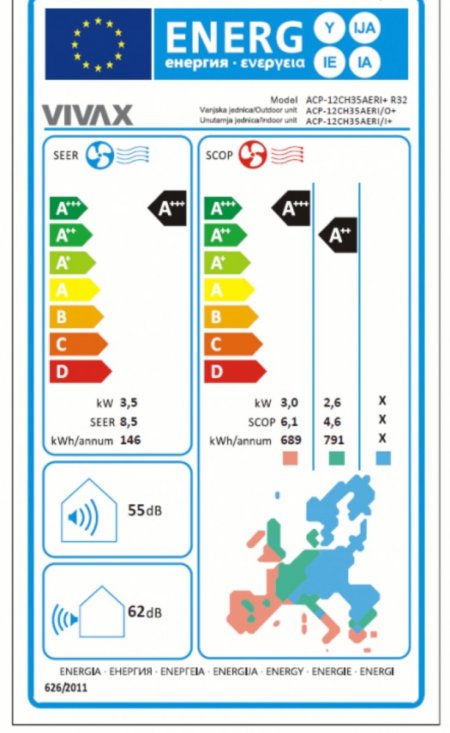

Dvoumim se izmedju
VIVAX ACP-12CH35AESI PRO​
Vivax cool ACP-12CH35AERI+​
Da li vredi ta razlika u ceni

Jedino se dvoumim izmedju brenda hisense ili vivax. Ako pogledam aeri+ i aesi pro razlika u ceni je 10000+ a ovako po specifikacijama nije neka razlika.
