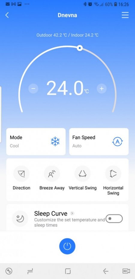

Moja je na direktnom suncu posle 14h i moze da spusti i nize od 22C u 75 kvadrata, nisam samo isao po coskovima da merim tacno.
Slike od pre neki dan npr.

Jedna klima može da ti spusti na niže od 22c u 75 kvadrata? Ja kad ovu moju podesim na 24 stepena ona pokazuje 26-27, ako spustim koji stepen niže jedva ode na 24 stepena. Probao sam i follow me funkciju. Podesim na 25 npr. ona jedva spusti do 27. Već sam reklamirao jednu Mideu Xtreme iz drugih razloga i umesto nje uzeo Daikin... Uopšte nisam zadovoljan kako hladi. Grejanje je ok.
Jedna, nemam razloga da ulepsavam realnost, Mission mi je u drugoj sobi, pali se samo kad ima vise ljudi da im ova ne bije u ledja i glavu, dakle retko...
