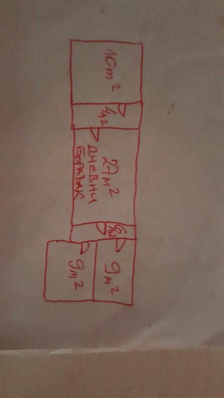

Gde si nasao po toj ceni? I ja planiram da uzmem novu klimu koju bih stavio u dnevnu sobu tako da direktno duva na predsoblje sve do spavace sobe. Ta klima mi deluje kao dobar izbor, ali je ne nalazim nigde po toj ceni.
Ovo je približna kvadratura.Mislim da bi 18 ica završila posao....ne znam
Raspored ti je takav da stavi 12-cu u dnevnu sobu i ne gadi je ni noću, i ne zatvaraj vrata na spavaćim sobama da može da "dobaci". 18-ca u 27kvm je uragan. Ako 12-ca ne dobaci do soba, ili hoćeš privatnost (zatvorena vrata), u sobe po 7-cu
