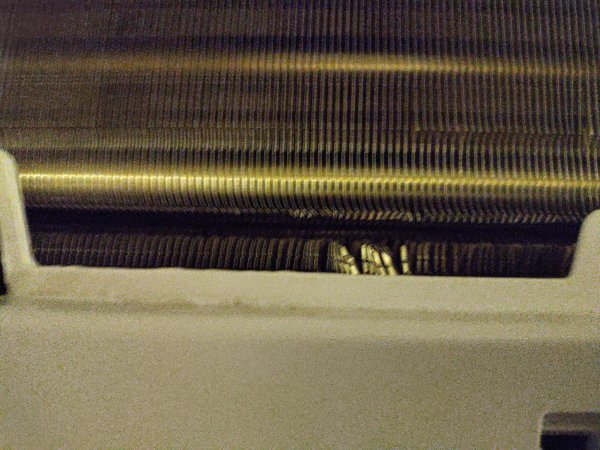

Gledam ove tvoje klime bez filtera, meni su majstori prilikom montaže pokrivili ove limčiće unutra. Video sam tek kad sam hteo da očistim filtere.
    449.4 KB · Pregleda: 64
    601.3 KB · Pregleda: 63
    633.7 KB · Pregleda: 61
Ne mora da znači da su majstori prilikom montaže, čak šta vise malo je verovatno da su oni. Takva je došla iz pogona. Imaš one češljice da ispraviš to. Viđao sam ih na Aliju za nešto sitno. Ne brini i kod mene ima zgnječenih tu i tamo, a i kod drugih, to je "normalno" do neke mere...
