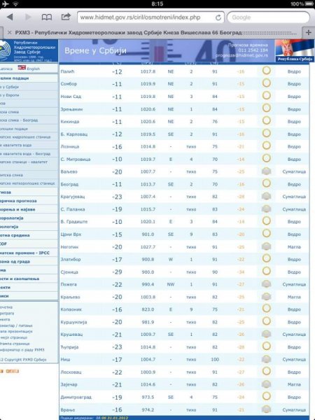

Pogledajte kakve su bile temperature 31.01.2012.
Meni je u ovakvim danima stalo bilo centralno kotao na ugalj, bilo 19C unutra, klime nisu radile sigurno jedno 10 dana, Fujitsu 12 LGC 2 komada, isti kompresor kao u LU 12. Ukljucio ih i odrzavale 23C od 9 ujutru do 18h kada su dosli majstori i namestili kotao. Dnevna je taj dan bila -13C, a noc pre toga -22C.
Овако буде један дан у двадесет година, може тад да се упали грејалица, котао, заложо мало или шта се већ има на располагању.

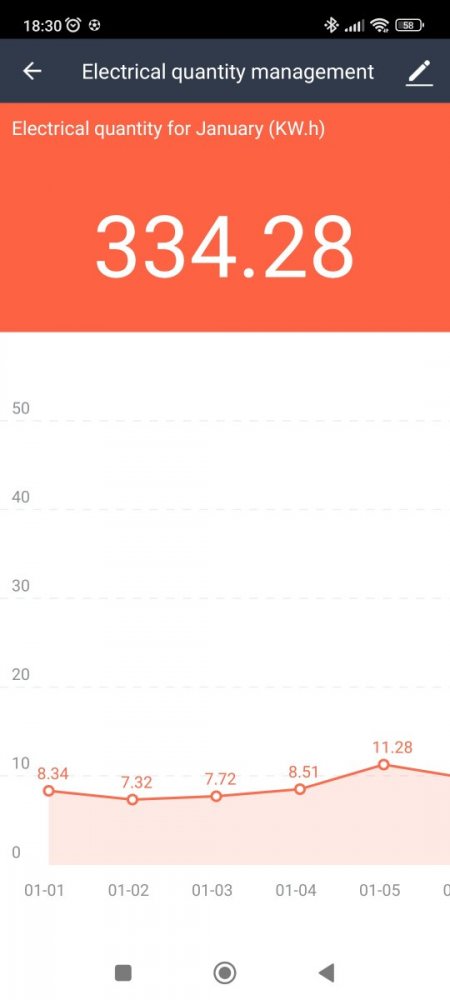

Sa gree pularom 12k grejem 57m2 temp je uglavonm preko dana 24° nocu dok spavamo 22° racunica 340*12.4=4216
Mislim da je sasvim ok. Prosle godine za januar za gas sam dao 9500din. Mislim da su slicne temperature bile. Pritom gas nocu nije grejao.. samo preko dana kada spadne temp ispod 22°.
