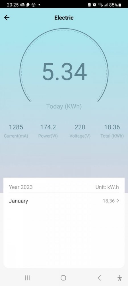

Evo kako izgleda danas posle 13h neprekidnog rada ( jutros od 6h )
potrošeno 5,34 kw ( proslečno 410W/h )
temp setovana na 22C
fan: auto
površina cca 45m2 dobro izolovanog prostora ( hodnik, kupatilo, soba + vertikala hodnik prema spratu i stajanka gore )
spoljna temperatura: 3 - 4 C
Modulacija ide ispod 175W, mada meni lično kada je ovako niska modulacija imam osećaj da duva "hladnjikavo" tj jedva mlako.
Najčešće radi oko 400 - 500W / h
Ono što sam primeti je da retko ( skoro nikad ne staje ) i ako stane kreće za par minuta
