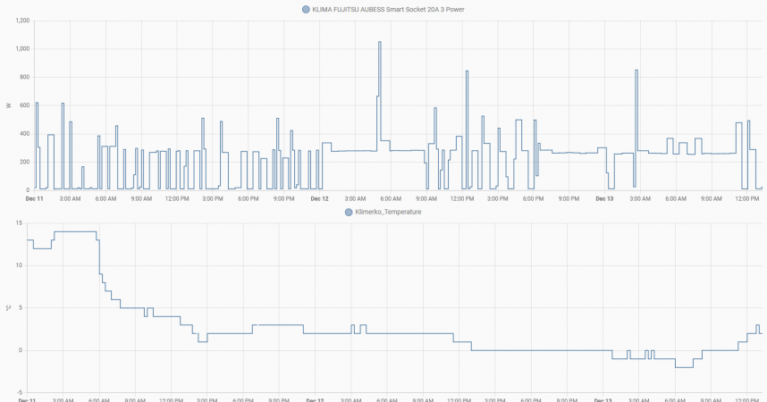

Ako nekoga zanima potrosnja Fujitsu LMCE12 i spoljna temperatura u tom trenutku. Klima se ne gasi, ceo dan je podesena na 22 stepena, s tim sto je mozda nocu bila podesena na 23, nisam siguran. Greje se jedna soba od 16 kvadrata, a druge dve sobe se dogrevaju TA peckom, tako da cela kuca ima priblizno istu temperaturu. Za 12 dana rada u decembu, za sada potrosila 58KWh. Ja sam izuzetno zadovoljan.
