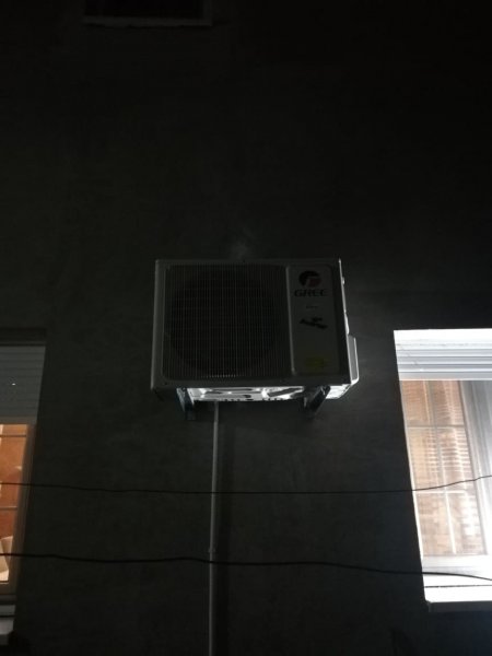

Javljao sam se za vasa misljenja pa bi bio red da javim sta sam napravio.
Da se ne vracamo u nazad 42m2 dnevna/trpezarija/kuhinja/spajz (mada spajz nije ni bitan toliko). U pitanju je Podgorica, kuca.
Majstor koji mi je ugradio do sada 5 klima i znamo se dosta dugo, rekao je da nema potrebe da gledam jace marke vec da idem sa Gree Muse 18 ili po njemu bolja trgovina trenutno kod nas u CG Sinclair Focus plus 18 (kako on kaze ista Muse, samo sto ima neku opciju vise tipa automatsko podesavanje krilaca lijevo desno, da izlazi iz Gree fabrike za eng. tj zapadno trziste).
Specifikacije same klime su identicne kao Muse, cak unutranja jedinica izgleda isto. Tezine spoljnih je ista 45 kg. On je ugradio bratu prije 2 godine i radi sve kako treba. 3 godine garancije se dobija.
Neko je spomenuo da moram nac dobru poziciju jer 18 zna da bude jaka, totalno je bio u pravu i da nisam to procitao isla bi na isto mjesto dje je bila stara i sada bih se smrzavao. Pomjerio sam je na idelnoj sredini prostorija i kada se usmjere krilca dolje a ma bas nikome ne smeta. Hvala na ovom veoma bitnom savjetu. Klima za mene nije bucna, ima i mod Quiet koji se cuje minimalno.
Sama izrada daljinskog, klime izgleda poprilicno dobro.
Na kraju cijena 690 sa ugradnjom.
Muse 18 je bila 770 sa ugradnjom.
Hvala jos jednom svima na misljenjima.
