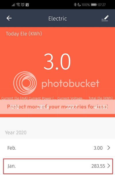

Kad podvucem crtu po pitanju potrosnje za mesec januar, to izgleda ovako...
Za mesec pun temp oscilacija, i delom prilicno 'ebenih uslova za rad klime, meni je ovo sasvim pristojno.
Klima ukljucena 24/7, u kuci svima toplo i prijatno, tmp konstantno 23-24C, nocu stepen-dva manje... milina. :)
Vidi ja grejem sa 12Lu,12LLce i TA od 2kw isto 80m2, pa mi je potrošnja za decembar i januar ista oko 10k za celu potrošnju domaćinstva s'tim da je kod mene extra izolacija. Kada tako pogledaš ovih tvojih 10k nije ni mnogo. Meni je reziska potrošnja oko 3.5k kada nema grejanja.
