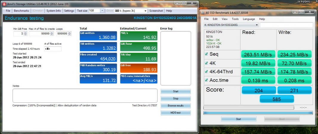

Nakon ovoga ide mala tortura Anvil-om da vidimo koliko će da uspori i koliko se brzo oporavlja u idle i posle TRIM.
Onda još jedan SE i selidba (kloniranje) mog sistema na njega i "normalna" upotreba sa povremenim testovima.. :D

Inače, posle 2:43min torture sa 100% nekompresibilnim podacima urađen je AS SSD odmah po prekidu testa... priznajem da sam iznenađen, skoro da nema pada brzine!! :zgran: Izgleda da je novi FW bolji nego što sam mislio, ili je to samo kod ovog diska... Čekam i rezultate ostalih sa SATAIII, možda je slabo opalo zato što nije upisivao punom brzinom - kod mene sa oko 130MB/s na SATAII. Ali ipak sam upisao 1360 GiB! :eyebrows: Ili sumnjam, ali možda TRIM više nije spor? :trust: Ili teorija zavere: da su nam dali "specijalne" primerke na testiranje iako lepo original upakovane??! :d
Zatim je odrađen i "ručni" prisilni TRIM (da Anvil ima tu opciju) i opet test. Isto!

Drive od 240GB je mnogo teže saturisati, ima veći pool za recikliranje i može lakše da preživi ove sintetičke testove čiji je obim upisa relativno mali. Trebao si koristiti test koji piše sekvencijalno po čitavom kapacitetu (HD Tach, HD Tune). Naravno sve to treba proveravati na SATA III kontroleru pošto ovako gledaš samo donju polovinu raspoloživih vrednosti.
Da kao što već rekoh i ja mislim da je to, te se slažem sa tobom da na SATAII ne može da u potunosti pokaže usporenje, ali svejedno trebao je pasti i ispod ovih vrednosti, nisam očekivao svaka čast..
Ali obim upisa mali??! Izvini ali da li si uopšte čitao moj post? Pa Anvil ovako podešen je prava tortura za bilo koji koji SSD!! :d
Vidiš li da sam stavio da u svakom loop-u ostavi samo 5GB prazno, i on puni sekvencijalno i random sa različitim (uglavnom malim 1-4KB) fajlovima i namestio sam da budu svi 100% nekompresibilnog tipa! ;) Što je najveća kazna za SF, a još sam ostavio da to radi 2:43min i upiše 1360 GiB - to je 5,5 puta njegov kapacitet!! :D:D
Čekaj nisam siguran zašto ti je bitno da piše po celom kapacitetu SSD-a, pa nije ovo HDD? :trust: Da sam i ostavio 50% praznog (tj. umesto 5GB da ne upiše na celih 120GB pri svakom loop-u) bi zbog prirode rada SSD diska, DuraWrite i RAISE tehnologije imao isto upis na svaku NAND ćeliju te bi ga isto bacio na kolena samo bi duže trajalo...
A upravo su HD Tach i HD Tune pogrešan izbor, oni pišu koliko znam veoma kompresibilne podatke te ne mogu ni da namuče jedan SF disk, i još HD Tach to radi sa velikim fajlovima i dakle oba samo sekvencijalni upis. I to zato što kompresibilni podaci i kada se upiše ceo kapacitet diska (OS pokazuje da je pun), fizički jedan SF disk je tada samo 50% popunjen zbog kompresije!! te nije ni blizu saturacije i ima slobodnog prostora do mile volje za GC i koristi ga kao OP.
Nemoj se ljutiti ali izgleda da imaš neke nedoumice oko načina rada SSD-a.. :)
Nisi me razumeo ili sam ja očekivao previše od tebe. Dakle, torture test si odradio propisno, moj komentar o malom obimu upisa se odnosi na test kojim si kasnije merio šta si uradio. Dakle AS SSD koristi mali obim podataka i sa njim nećeš steći pravu sliku o eventualnom usporenju. Ne kažem da je nemoguće sa njim to dijagnostikovati jer znam da može, lično sam se uverio ali nije najbolji izbor za proveru stanja drajva posle torture testa. Dakle predložio sam da za to koristiš HD Tach koji će naterati SSD da upisuje sekvencijalno po celom raspoloživom kapacitetu, a ne da se izvuče sa upisom relativno male količine podataka koju će smestiti na već reciklirane blokove iz pool-a. Na kraju nisam ja došao na tu ideju već je to način kako Anand proverava Performance Over Time. Da ne budem lažno skroman, kad posumnjaš u moje znanje prethodno proveri da li si sve dobro razumeo jer će biti pre da je tako nego da meni fale osnove u temama u kojima učestvujem.
