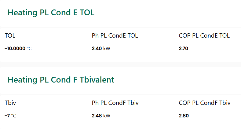

Ja uzeo roditeljima veoma povoljno vox ima12 (aux, r32) da zamene staru on/off venting (tcl, r410a). Pa cu videti kako se zimi ponasa, potrosnja ce svakako biti drasticno manja, a i on/off na oko 0 stepeni je vec zezala. Gledajuci rezultate euroventa, nije toliko losa (~ nivo Haier Revive Plus, uz manju potrosnju), jedino buku kriju, i bas tu mislim da je glavni problem kod aux koji ih i svrstava u nizu klasu. Kad namontiraju bas cu da obratim paznju na buku.
