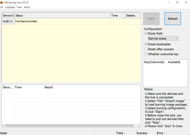

Mogu li preko ovog programa da reprogramiram HP4024
