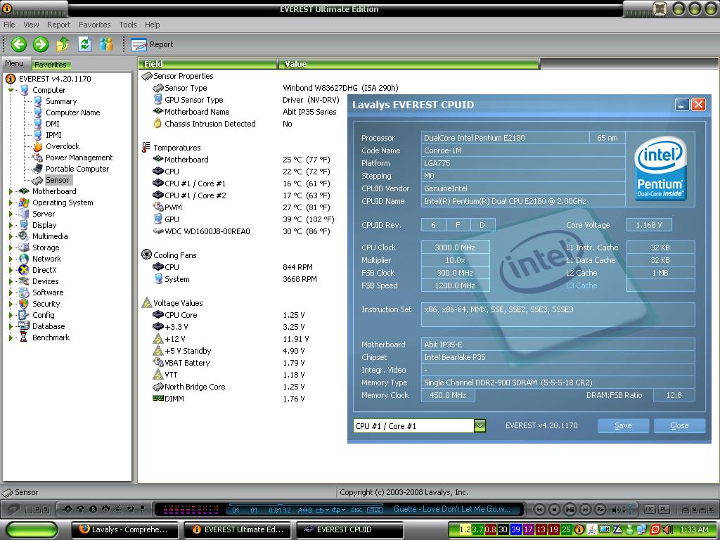

Orthos 10min - temperature jezgara su ~62 stepena
masinica za suprugu lepo radi :)
interesantna je cinjenica koliko se Pentium E21X0 sa M0 Steppingom (iako samo 1MB L2 Cache'a) vise greje pri opterecenju od E6X50 primeraka sa G0 steppingom.
