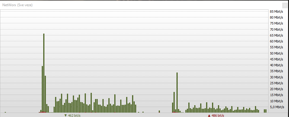

Instalirao sam programčić NetWorx za monitoring protoka podataka i lepo se vidi razlika na grafiku između 720p i 1080p. Otprilike je duplo veći protok na 1080p.
Evo grafika iz NetWorx kad pustim Dinu prvih 5 minuta Playready, pa isto to Widevine.
