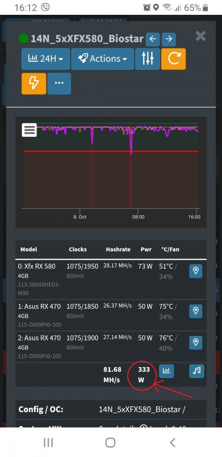

Da nađem lopova na ću da vidim koja je potrošnja, napajanja su 2x raid 1.2kw gold. 30mhs i da hoću ne može ovo su 470/570 kartice i par xfx-a 480 sa hynix memorijama sve kartice su 4gb...
470ke su puno stedljivije od 570ki, ja imam 4-5 komada, u SMOS mi pokazuje 50w a 580ka skoro 50% vise sa skoro istim setovanjima.

470-ke ,580-ke,480-ke (bar ove koje ja posedujem nitro i xfx) sve mogu da se podese da trose priblizno mereno iz zida na eth-u.Jel' vi tim software-ima sto slikate verujete na rec ili merite iz zida-proveravate?
Bez merenja iz zida nema ništa. To očitavanje njihovo nije tačno. Napon direktno sa karte unimerom i potrošnja iz zida.

Evo screena za ono sto sam pricao...
Obrati paznju da SMOS gore pokazuje potrosnju samo za gpu chip dok dole u zbiru pokazuje skoro pa tacnu potrosnju za ceo sistem. Na jednoj slici je potrosnja u idle a na drugoj u full load.
