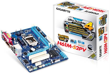

Imam plocu H61M-S2PV Nova, i nece da prihvati 4 kartice, odnosno pre instalacije windovsa nije htela da se upali sa svih 4 kartice, vec samo sa dve, prevrnuo sam sve u biosu ali nigde nemogu da nadjem gde mogu to da promenim. Ima li neko ideju sta moze biti u pitanju, odnosno gde to mogu promeniti u biosu.
Gigabyte H61M-S2PV ima samo jedan x16 i jedan x1 PCIe slot, ostala dva su stari PCI slotovi. Na koji način misliš da okačiš četiri kartice, imaš samo dva slota koji primaju PCIe grafike?
