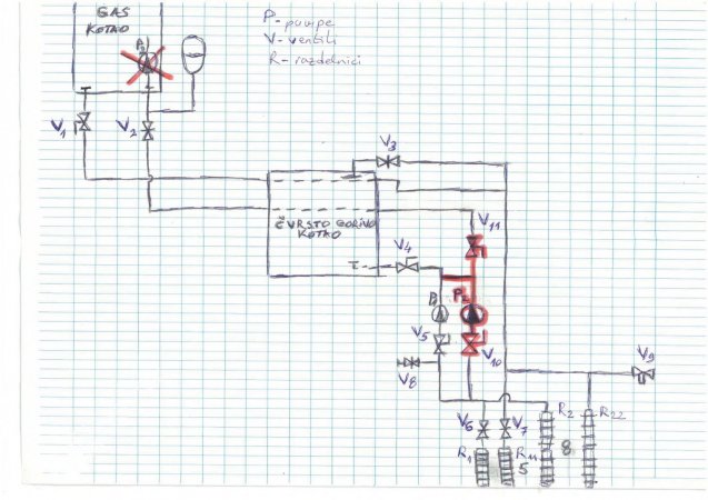

Potrosnja je relativna stvar, i to niko ne moze sa sigurnoscu reci. Ta potrosnja drva je vrhunska ako je tacna za 160km mada mi je tu nesto sumnjivo ili vi niste kuci tokom celog dana pa malo zalozite kad dodjete ili trosite i ugalj. Gusani radijatori bi se trebali zameniti zato sto u njima staje 3x vise vode nego u panelninm-aluminiumskim. Zamenom istih bi se dosta ustedelo iz razloga sto bi kotao manje vode zagrevao i samim tim manje trosio. Na gusanim radijatorima je los protok vazduha a samim tim i losije zagrevanje.
Bilo je situacija gde sam menjao i bila je ogromna razlika u potrosnji i kvalitetu grejanja.
