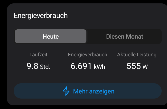

Istina je da nisko moduliraju... iako ovde nema mnogi koji izbacuju grafikoni (p115) itd. ali ne brini i one pale/gase (kao svaka klima) kad je spolja u dobrom plusu...
Mislio sam da sam ovde sve video/citao ali u jednom nemackom forumu sta sam citao...
Oni su gori nego mi sto se tice modulacije itd... Njima smeta sto Mitsubishi HI pali/gasi npr. 5min radi 10min ne radi u prelaznom periodu pa vade unutrasnjeg senzora pa ga spustaju nize da bi klima sto duze radila... I to nisu neki stari modeli od Mitsubishi HI nego SRK/ZSX modeli
Samo što ne postoji klima koja će na -10 da modulira na 150W, jer u tom slučaju ne bi ništa grejala 😁.
