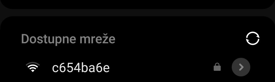

Nakon ažuriranja Gree aplikacije više ne mogu da se spojim. Obrisao klimu iz aplikacije i pokušao više puta da se spojim ali bez uspjeha.
I ova žarišna tačka non stop radi. Kako je isključiti?
    33.4 KB · Pregleda: 32
Deinstaliraj aplikaciju ,isključi klimu iz zida ,ponovo uključi pa instaliraj aplikaciju,probaj tako ja mislim da tako se resetuje
Azurirala se app. Treba samo resetovati akses point na klimi mode+wifi i ponovo je dodati.
