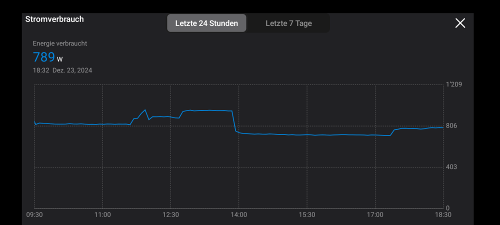

Evo jedan Primer na Amber kod mene kako radi bez I-Feel i sa I-Feel
Ali I-Feel isto ima i manu a to je DF kad odradi DF posle ceka klima dok ne opadne temp. pa krene da greje i to moze da traje... pa onda vuce neki 30-45min muski
A bez I-Feel klima odmah krene da greje povuce samo na kratko 10min
Ovo je korisna informacija. Da li upaliti I-Feel ili ne jer koliko primecujem ne radi to kako treba. Gde vam je pozicija daljinskog kada upalite I feel?
DF na 40 minuta prosek na ovom vremenu sa preko 95% vlaznosti vazduha, Gree Clivia12k. Da li je to standardno, prva mi je zima sa klimom pa pitam.
Zanimljivo je da koliko sam video danas, digitalni termometar stoji uz sam daljinski, pokazuje 25.4-25.6 a daljinski 24 kao room temp. Ukljucen je I Feel. Za defrost ne znam kad i koliko radi.

Vidi se sve lepo na grafikonu: Temp. ceo dan 1-3c vlaznost 90%
    36.3 KB · Pregleda: 43
