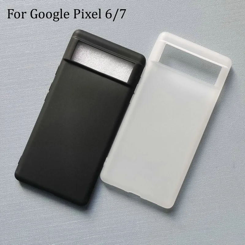

Zaštitne maske imam 2 jedna je ultra thin providni silikon i u njoj je telefon najlepši (ali je zaštita samo na nivou sprečavanja oštećenja pri nošenju u torbici, džepu i sl.)
Drugi silikon je ozbiljniji, štiti i ivice ekrana i staklo kamere, ali je telefon u njemu ko i svaka druga cigla...
