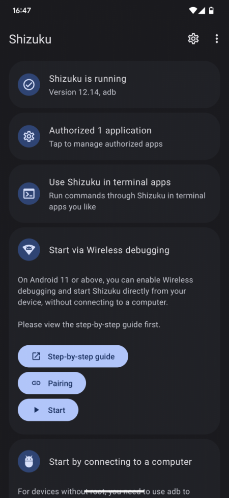

Koliko ja znam, samo za VoLTE važi da nije omogućen.
Ali može da se omogući uz pomoć Shizuku aplikacije kao što je navedeno na prethodnoj strani. Kod mene je uspelo na 6a na A1.

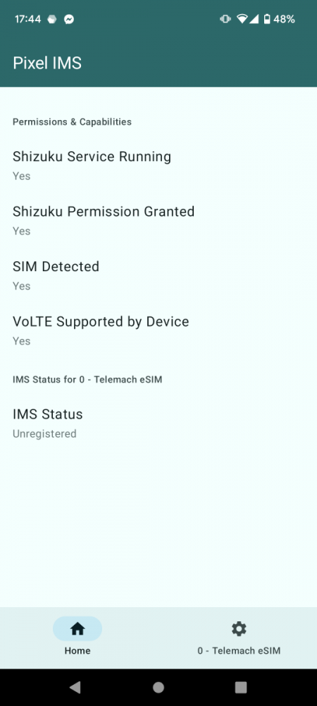

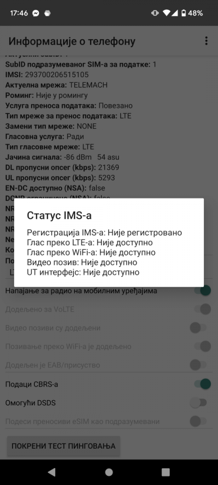

Kod mene nije uspelo na Pixel 6. Prvo su juče rekli da ne može na tom uređaju ( pisao sam o tome u Pixel 7 thread-u ), danas sam ubacio karticu u Samsung uređaj, ponovo tražio aktivaciju i dobio poruku da je opcija aktivirana, ali kada sam stavio u 6 ništa...

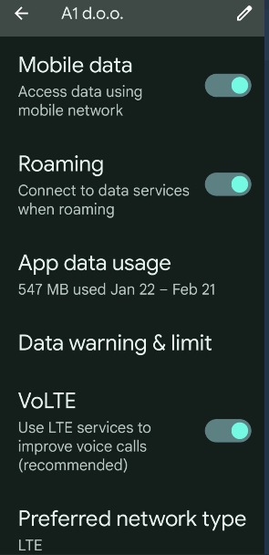

Koja ti je verzija sistema? Ne bi trebalo da bude razlike pixel 6, 6a... Meni na 6a radi i za A1 sim, i za MTS esim. Ona aplikacija pokazuje da nije aktivno, al pojavilo se podesavanje u podesavanjima za sim gde moze da se ukljuci/iskljuci i naravno radi kad nekog pozovem (hd pored poziva).
Na koji sistem misliš? Ako misliš na Android 13, updejtovan u ponedeljak

Aj baci screenshot od IMS i Shizuku aplikacija.
Trebalo bi da ti ovako izgleda.

Ja ne sumnjam da na A1 radi VoLTE...pokušavam da ga nateram da radi na mom telefonu 😉
Ma radi, samo meni na Telemach mreži ne, ako ubacim Telekom Slovenije sim mi automatic radi i 5G... Možda uspem sa vikend nesto uraditi kada uhvatim više vremena, gledao sam video i ispratio sve korake i nisam uspeo... Bem li ga...

Jedna zanimljiva stvar.....s obzirom da nisam mogao da ukljućim VoLTe na A1, deinstalirao sam obe aplikacije ( Shizuku i Pixel IMS ). Nakon toga pogledam u podesavanjima sim kartice na telefonu VoLTE i dalje uključen...odem u phone information VoLte provisioned uključeno....svašta...
