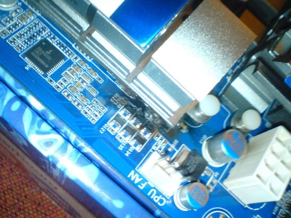

Sta da kazem, ploca se jednostavno zapalila dok sam se igrao, pocela da dimi, pre nego sam izvukao kabli iz napajanja, dim se pretvorio u plamen. 🙁 Stan pun dima, zena se budi i priskace u pomoc, moja zgranuta faca...
Ostale komponente su ok, sve sam testirao kod prijatelja. Da napomenem da imam i APC Back-UPS ES 700VA, napajanje probano na drugoj makini i uz pomoc testera za napajanja, radi uredno.
Sto se garancije tice, rekli su da ne saljem plocu ako ima vidljiva ostecenja. 🙁
Secam se da se neko ovde zalio da mu se komp spalio, ja sam verovatno drugi slucaj. Sta bi bilo da nisam bio tu u trenutku kad se to desilo (vrlo retko gasim komp), ne smem ni da zamislim.

Sve komponente su ti kvalitetne, baš čudno da se to desilo... Da li si možda nešto "čeprkao" po mašini u poslednjih par dana? Naime, ako je neki kontakt loš (npr kabl između napajanja i ploče), otpornost je veća i taj kontakt se više zagreva... Mada kod tebe izgleda da je vrisnula naponska sekcija (feritno jezgro, mosfetovi...).
Ovo bi ja na tvom mestu sa slikama i serijskim brojem mb-a, i gde i kada si ga kupio, poslao gigabyte-u, tj. njihovom supportu, pa da vidim šta će reći... Ovo zaista ne bi smelo da se desi, morala bi da postoji neka zaštita!
Zanimljivo....
Da nisi OC-ovao mašinu? Veći napon može da znači i veće zagrevanje naponske, pogotovu ako si cepao nešto zahtevno na kompu kada se ovo desilo. UD3 ploča nema bog zna kakvu naponsku, pa je vrlo moguće da je bila preopterećena.
Drguo što mi pada na pamet je da termalne trake nisu lepo legle, pa da se tranzistor pregrejao i jednostavno "zalepio".
Što se zaštite tiče, jednostavno ne postoji, ti tranzistori su na red sa jednim induktivitetom za peglanje struje i to je to. Jednostavno nije moguće napraviti bilo kakvu zaštitu za tako velike struje.
A za garanciju bim im se tako slatko.... moraju da prime to, jer lepo piše da se ne priznaje ako su fizička oštećenja nastala krivicom korisnika, što je recimo ogrebana ploča i prekinut vod na štampanoj vezi, a pod takve stvari definitivno ne spada tranzistor koji se sam od sebe zapalio.
Meni je naponska na identicnoj ploci na 3.5Ghz na i5 750 tek mlaka, tj. hladnjaci su mlaki, ne cak ni topli, tako da operecenje zbog oc-a ne pije vodu, mislim..... Sto se tice nepriznavanja garancije, meni ovo uopste ne ide u glavu? Kada se to garancija void? Kad nesto crkne?! Na sta dobijamo onda garanciju?
Tesko da nije OC kada je vec Megahalems na procesoru 🙂 Ali opet hladnjak preko mosfeta mora da zavrsi posao. E sada moguce da taj par mosfeta nije imao dobar kontakt sa hladnjakom, pa je napravljeno vise stete nego koristi s obzirom da su mosfeti ostali bez bilo kakvog protoka vazduha. Na dosta ploca sam primetio da ti hladnjaci setaju, tako da ne bi bilo lose malo ih zategnuti pre ubacivanja u masinu. Primer na C4F

Kako to ako ima vidljiva ostecenja??? Normalno je da se vidi ako pregori nesto.
Eh kakav sh*t!! 🙁 Stvarno sreća da ste bili kući...ja isto često ostavim komp i odem na par sati..uh a zapravo nikad ne znamo kada može nešto da se desi, naravno mnogo su veće šanse kada je komp i naponska sekcija pod opterećenjem al opet...
A što se garancije tiče, ja bih verovatno 😡 i otišao da ih :smackbum: jer šta zapravo pokriva garancija ako ne kvar nastao od "ničega"?! Nije udar groma, poplava udar asteroida i slično..
Ma nosi tu plocu u radnju, MORAJU da je zamene!
Posalji im plocu naravno, ne verujem da su tolike jajare da misle da si ti namerno unistio plocu ili bilo sta slicno...
Verovatno se desila ova prva varijanta koju je Chupo naveo, da ti se pregrevala naponska, a ti si cepao BOINC.
Druže, ako neće da ti uvaže reklmaciju piši Gigabajtu. To je ozbiljna firma i sigurno neće da se bruka oko jedne ploče.
Neprihvatljivo je da u fizička oštećenja ulaze i kvarovi kao curenje/pucanje kondenzatora, pregorevanje dioda, tranzistora, čipsetova i sl. gde na svakom od njih vrlo često ostaje fizički trag pregorevanja. Pogotovo što se ovde verovatno radi o slabo hlađenoj komponenti usled lošeg naleganja fabričkog hladnjaka na istu.
Pisao sam već o slučaj napola istopljenog pina na s775 socketu gde je u prvi mah garancija u ovlašćenom servisu uvoznika glatko odbijena. Takođe su se pozvali na fizičko oštećenje. Kada je razmenjeno par ne toliko prijatnih e-mail poruka sa domaćim predstavnikom brenda i objašnjenjem kako se ne radi o iščupanom, polomljenom ili na drugi način fizički oštećenom delu već o komponenti koja je u sred radnog vremena i relativno nezahtevnog rada otkazala, garancija je, uz dodatno pozivanje na potencijalne pravne konsekvence ukoliko istu odbiju, ipak uvažena.

Drugari, CPU je bio overklokovan na 3.2GHz i to od skoro, 2-3 nedelje, od kad sam oc, pratio sam temperature CPU-a i unutar kucista, nista nije ukazivalo da se komponente pregrevaju, tako da ne znam, nisam pametan... 🙁
