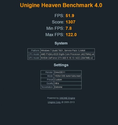

CrysisWH, 64bit,DX10,Enthusiast 1920X1200,4xAA - SLI i SLI-oc nema razlike, dal' je u pitanju CPU bottleneck ili nešto drugo - ne znam. Monitoring za GPU-a 1 & 2 ne pokazuje pad takta.
Unigine Valey 1.0 - 1920X1200, Ultra, 4XAA
Unigine Heaven 4.0 - 1920X1200, Ultra, Tess Extreme, 4XAA
