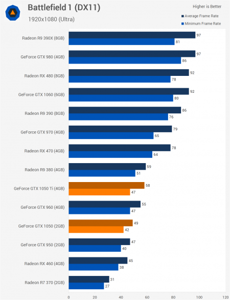

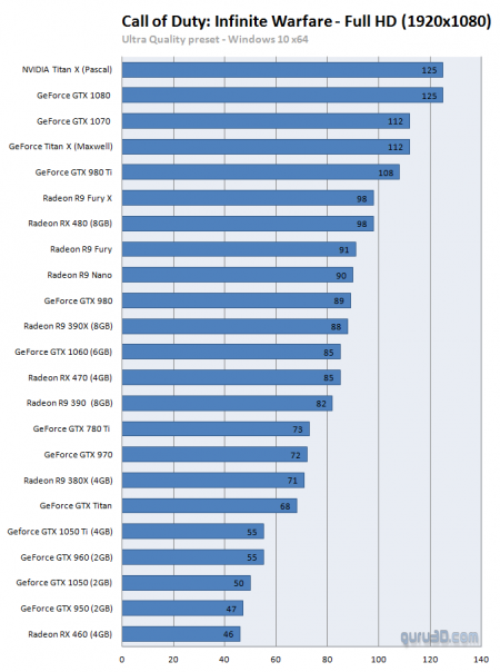

Recenzije sa testovim starih igara gde su gtx 950 i gtx 960 radile sa starijim draujverima ili starijim vezijama igre.Kao da i sam ne znaš kako se to radi na vecini sajtova.Jedino validno može da bude nova igra gde sa istim drajverima testiraju i jednu i drugu.
http://www.techspot.com/review/1271-titanfall-2-pc-benchmarks/
http://www.guru3d.com/articles_pages/call_of_duty_infinite_warfare_pc_graphics_benchmark_review,6.html
I da to su iste karte.
A nikakve dezinformacije nisam dao jer ima vec takvih koji su prodavali te starije graficke karte za 80-ak evra i doplacivali po 150 doduše tad su ove nove karte bile malo skuplje a bilo je vec pitanja dal se isplati da doplati 150 evra za gtx 1050ti.
Ne gtx 1050ti je potpuno iste snage kao gtx 960.Na vecim rezolucijama od 1080p je bolja a na 4k je neuporedivo bolja.

I ponovo igre stare godinu dve testirane ko zna kad.
Imaš testove za nove igre pa idi unazad i pokaži mi tu razliku.
Znaš i sam da je ovo što sam reko tacno i kako se testiraju i to se zove marketing.Realnost je ovo što sam ja reko.
Ja sam pokazao zadnjih pet igara gde ima benchmark i on kaže da su to iste karte.Ovo tvoje gore je marketing koji prodaje nove graficke karte a pošto znaš da sam u pravu za nacin testiranja novih karti zaista me zanima tvoja pobuda za ovo što govoriš.

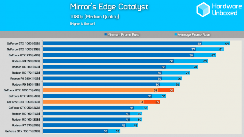

Znaci evo ti igre koje nisu stare dve godine. Genijalni covece.
(jeste da nema GTX660 i 7870, ali nadam se da kontas da su one malo slabije od GTX950 i RX 460)

Znaci hd 7870 je slabija od rx 460 :)
Pa šta reci a ne zaplakati a pritom ste me skoro danima ubedjivali da je gtx 950 15 procenta bolja od rx 460 ;)
Upravo na tom sajtu sa kojeg daješ te slike nikad ali apsolutno nikad ne testiraju starije grafike ponov sa novim drajverima a to se posebno vidi u battlfield 1 a da pratiš i druge forume posebno one strane znao bi o cemu pricam.
Uvatio si se za najgori sajt što se tice nacina na koji to testiraju a ocito ne želiš da priznaš da je jedino verodostojno kad se sa istim drajverima i istom mašinom testira jedna igra što taj sajt radi samo u trenutku kad testiraju jednu igru i nikad više.
Ja uporno postavljam testove sa razlicith sajta i uvek kad piše da je test sa istim drajverima.E sad dal lazu ili ne bar piše tako dok na techpowerup nikad to ne stoji osim kad testiraju novu igru.
Kad su testirane gore navedene igre gtx 1050 i gtx 1050ti nisu izašle vec su naknadno dodate sa ne istim uslovima testiranja a to u metologiji znaci da to ne može da se prizna kao validan test za te novo dodate igre.
Jedino validno su zadnjih 5 igara koje sam vec u pocetku postovao a koje su testirane posle izlaska gtx 1050ti a ti upravo te testove uporno izbegavaš.

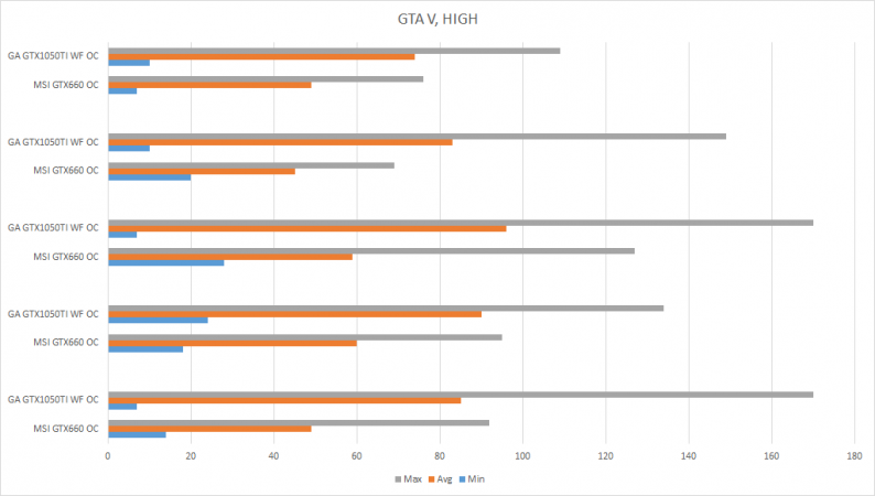

Elem, stigla kartica (GV-N105TWF2OC-4GD), s tim što GTX 660 i novu trenutno mogu da provučem jedino kroz GTA V i Unigine Valley pošto imaju ugrađeni benchmark, a za skidanje nečeg drugog nemam vremena (GTX 660 ide novom vlasniku sutra).
Test sistem je sledeći: i5-3350P stock, B75 ploča, 16 GB DDR3-1600 CL11, Windows 7 64-bitni (poslednji put apdejtovan pre par meseci).
Drajver korišćen za GTX 660 je 362.00, po nekim mojim testovima poslednji dobar drajver za Kepler familiju. Sa novijima su se dešavale razne gluposti (npr. neobjašnjivo lagovanje u single player kampanji Starcrafta 2, koje nestaje kad se vratim na 362.00).
Drajver korišćen za 1050-Ti je najnoviji 375.95.
GTX 660 je fabrički OC model (1006/1072 naspram stock 980/1032 MHz) i tako je testiran, jer je tako korišćen prethodne tri godine.
1050-Ti je testiran u Gigabajtovom OC presetu (1354/1468 MHz). Radi probe, uradio sam jedan brzi overklok preko GA Xtreme Gaming alatke, memorija (Samsung) rutinski ide na 8 GT/s, a GPU sam podigao na 1608 (boost) uz podizanje power targeta na 110%, fan profila na "turbo" (aktivira se na 50 stepeni, naspram default profila koji se aktivira na 60), i bez diranja napona. Izgleda da se ovo klokuje ko blesavo, samo što trenutno nemam vremena da isprobavam dokle može. Ovako overklokovano sam pustio samo kroz Unigine pošto GTA V testovi traju sto godina, a spava mi se :)
Na grafikonima je pet scena iz GTA V u normal, high i very high detaljima, kao i Unigine Valley u Extreme HD presetu. Na novoj kartici je minimalni frejm rejt gori nego na staroj i tokom samog testa se primećuju fps drop spajkovi, za šta krivim neispeglane drajvere. U arhivi imate detaljniji output.
E sad, da li je ovo dobra kupovina ili ne, zavisi šta ko očekuje od nove kartice. Možda boost na istim detaljima nije preveliki u odnosu na GTX 660, ali sad mogu da igram na visokim detaljima ono što pre nije moglo (što zbog interleavovanih 2GB na 192-bitnom kontroleru na GTX 660, što zbog nove arhitekture na Paskalu). GTX 1060 mi je jednostavno preskupa u psihološkom smislu (kao i bolji modeli RX470/RX480, dok mi se Power Color ne kupuje). U svakom slučaju, I regret nothing :d
