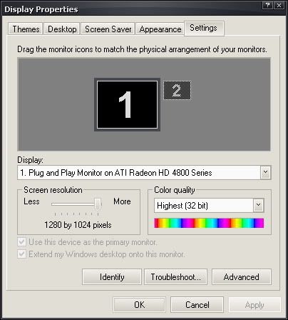

Evo i mene sa problemom.
Nakon ubacivanja kartice u računar, deinstalacije starih drajvera (Prethodno bila NVidia 7600GS unutra), počeo sam da instaliram drajvere - verzija 9.6, skinuta sa ATI-og sajta.
Nakon završetka instalacije i restarta računara, pojavi mi ovo:
Iako mi u Display Properties daje ovo:
Takođe, neće da se pokrene CCC.
Bar triput sam instalirao drajvere (svaki put sam ih u Safe modu najpre deinstalirao, pa zatim uklanjao ostatke sa Driver Cleanerom + čistio registry). Najpre sa CCC, zatim samo drajver, i na kraju 9.5 verziju istih, ali tada sam dobio poruku da postoji problem sa karticom i da ne radi dobro (poruka u Windowsu).
Šta dalje, da li je ovo poznat problem ili sam baksuz?
Probaj samo drivere bez CCC da instaliras.
Moraću. Evo ponovo sam skinuo sve stare drajvere i instalirao iznova skinute 9.6 sa zvaničnog sajta. Opet isto.
Evo šta kaže u Device Manageru:
Interesantno, izgleda da CCC pravi problem. Pustio sam na kratko IL-2 čisto da pogledam razliku u odnosu na staru karticu i da vidim da li uopšte radi kako treba.
Ranije sam imao MIN FPS 37, AVG 50, MAX 60. Sada, pošto nemam opciju za Vertical Sync ON/OFF, u OpenGL modu mi daje MIN FPS 85, AVG 340, MAX 1000!!! :D:D:D
Samo što je bez AA i AF.
Moraću sutra da probam da instaliram čisto drajvere + Rivu, ali se bojim da će ponovo i nakon instalacije da mi pokaže onu poruku da nema ATI uređaja?!
