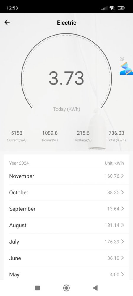

I ja sam vec 7-8godine prezadovoljan sa mojom Amber 9 Premium u 60m2(45m2 otvoreni i 15m2 spavaca)
Amber zna da se zakuca na 520-590w i ne mrda, jeste kad bude spoljna preko 15c krece malo rezim on/off ali nije strasno 5-6 puta za 24h
Kad bude preko noci ispod 0c zakove na 700-850w i vozi :)

Pozdrav za sve sa foruma, molim za preporuku inverter klime koja bi služila za prelazni period i ponekad kao primarno grejanje nekih 35 kvadrata dnevnog boravka a ako može i više bilo bi super( hodnik i soba broj 1). Kuća je u pitanju primarno grejanje je kotao na drva i ugalj omalterisana , puna cigla +8cm izolacija stiropor, sprat iznad se kompletan greje (parno grejanje)iste površine sa izolacijom. Trenutno za ovaj prelazni period koristim običnu klimu Vox služi za grejanje dnevnog boravka hodnika i sobe broj jedan . Klima radi skoro ceo novembar od 7 do 24h podešena na 25° auto speed i uspeva Da zagreje ovaj prostor , naravno u dnevnom boravku je najtoplije i razlika temperature u sobi i hodniku je dva do tri stepena. U priliku su slike sada slikane , digitalni termostat kod drugih vrata koje gledaju na hodnik i potrošnja trenutna klima uključena jutros u 7: 30 h .
    44.5 KB · Pregleda: 63
