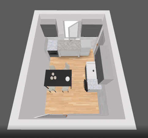

Zdravo drugari,
Planirao sam da kupim ovu klimu, ali nakon procitanih >1000 postova u ovoj temi, i >500 po drugim, ipak sam se odlucio da to bude Fujitsu zbog svih problema o kojima je pisano ovde o Energy pro, osim ukoliko me neko od mnogo pametnijih i iskusnijih ljudi ovde ne odvrati ili usmeri ka nekom drugom modelu tipa VOX, Midea zbog mojih potreba. Ukratko, grejao bih 27m2 neizolovane prizemne vikendice (gradjene pre 40g, cigla + klasicna fasada) sa drvenom/losom stolarijom i visnom plafona 2.45m, ali svega nekih 1/4 zime aktivno (22c) + 3/4 zime pasivno (10c) zbog instalacija. Iznad je krov, dole je laminat. A u prilogu se nalazi detaljan crtez 2 prostorije open space kocepta, koje su spojene 2.2m prolazom kod kreveca/vrata iako na dvodelnom crtezu to nije prikazano.
Sto se izolacije tice: Planirao sam jednu sezonu da se grejem i da vidim sta ce da se desi sa potrosnjom preko pametne uticnice, ili ako nakon prvog meseca primetim da potrosnja ide u nebo, da za pocetak iznad plafona postavim stirodur da moze preko istog da se gazi posto podkrovlje sluzi kao ostava, pa ukoliko ne bude smanjena potrosnje da preko poda postavim jos jedan sloj laminata, i na kraju da zamenim stolariju.
Konstrukciono samo jedna klima moze da se postavi i izbor se sveo na sledece 12-ice, za koju mislim da je dovoljna ali mozda treba i jaca/slabija?
  1. Fujitsu ASYG12LUCA/AOYG12LUC (78k) - (ne znam koja je razlika izmedju LUC i LUCA spoljne jedinice koju primecujem na drugim sajtovima i da li je to bitno?)
  2. Fujitsu ASYG12LMCE/AOYG12LMCE (72k)
  3. Fujitsu ASHG12LMCA/AOHG12LMCA (65k)
  4. Fujitsu ASYG12LLCE (60k)
Koju od gore navedenih klima biste za moje potrebe vi meni preporucili da ce zavrsiti posao? Spreman sam da platim 80000 max za klimu, ali racionalno gledano sto bih dao 78k za LU ako Fujitsu LLCE od 60k ili cak VOX IVA5-12JR ili IVA6-12JRPCW1 za 35k-40k respektivno zavrsava posao. 🙂 Inace tokom zime uvek ima nekog tamo, tako da mi je smart/wi fi nebitan. Vise mi je bitno, da klima moze da zagreje 22c kad smo tamo, i da moze da odrzava 10c kad nismo tamo. U uzem izboru su mi bile i Hisense Energy Pro, Midea Extreme WIK, i VOX kao jeftino resenje pa mozda cak i nek od tih zavrsava posao? Hvala puno svima koji procitaju ovaj post i odgovore!

U kuhinji je inace dole do vrata iz hodnika ostavljeno mesta za pec (tast ima sume da se grejemo narendih 30 godina), ali smo ipak odlucili da probamo samo sa inverterom za pocetak zbog bebe i njene bezbednosti, grejanja instalacija i prakticnosti, inace vikendica je na selu u sumi.

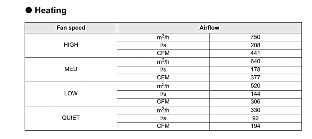

Tablica kapaciteta grejanja i protok za LM što si tražio.Inače tih podataka ima u tehničkom uputstvu ima toga još sve u sitna crevca.

@proleter hvala ti puno za tablicu!
