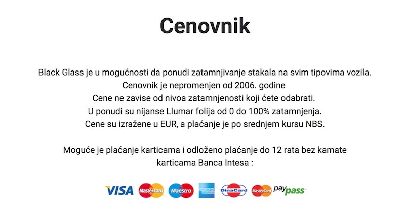

Kada te trgovci slude informacijama , obicno marketingom, tek onda ne znas sta ces. Ili se kao ja premisljaju za mrezice koje su neuporedivo jevtinije i lako se skidaju postavljaju. I nema atesta i dodatnih troskova. U Blackglassu imaju te neke " bolje" Nanoceramic i slicno , oko 220 eura serija 6 i 300+ eura serija 7 ...moze se i dodati soferka (bez zatamnjivanja) oko 80 eura i plus atest/tehnicki 100 +eura . Kazu stepen zatamnjenja NE utice na zastitu od toplote , vec na to utice koju vrstu tj generaciju folija uzmete. Skuplje= bolje. Zatamnjenje je stvar privatnosti,izgleda auta...
