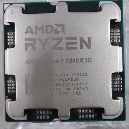

Otisao danas i kupio 2 komada 7800X3D u Tray varijanti. Bili su upakovani u one blister kesice. Kada sam dosao kuci premestio ih u plasticne "drzace", u kojima su bili 5600 cisto da ne stoje u tim kesicama i tom prilikom ih pazljivije zagledao. Jedan CPU izgleda kao da je potpuno nekoriscen dok drugi izgleda kao da je koriscen. Na heatspred se vide tragovi brisanja paste ali i dve odnosno tri ogrebotine:
Jedna ispod oznake 7800, druga desno od nje na ovom jezicku i treca kod jezicka gore desno.
Sa donje strane postoji neka ostecenja koja mi se bas ne svidjaju:
Znam, slika je uzasna ali gore desno od mini sunca, otprilike na jedan sat (pet kontakata dijagonalno) se vide ostecenja na i izmedju kontakata. Sve mi deluje da je ovo nastalo od koriscenja.

to na kontaktima zagrebano? nije pasta?
ono na ihs je nebitno

Da krenemo redom, ovo na prvoj slici nije nikakav trag od paste to je ili senka od telefona prilikom slikanja ili jednostavno trag od prsta. Bukvalno cim se dodirne CPU ostane neki trag na njemu. Tray procesori dok stigu do krajnjeg kupca prodju bar kroz 3-4 magacina gde neko svakako mora fizicki da ih prepakuje, skine serijske brojeve... Imajte na umu da je slika prilicno uvecana, kada se posmatra na monitoru bar 4-5x, U stvarnosti su tragovi sa gorenje strane jako tesko uocljivi.
E sada nema nikakve logike da je ovo nastalo od koriscenja, sva sitna ostecenja na tray procesorima uglavnom nastaju u transportu, zbog neadekvatnog pakovanja. Cesto stigne 4-5 kom u istoj vecoj kutiji bez ikakve zastite, ovo je bilo prilicno problematicno kod modela koji imaju iglice. Svi koji imaju bilo kakva znacajnija ostecenja se odmah vracaju dobavljacu. Regularnom ugradnjom i koriscenjem ne mogu nastati ovakva ostecenja.
Jedan procesor je po serijskom broju u Atom usao 05.11. a drugi 07.11. prakticno nije bilo ni fizicki moguce da su prodati probani pa onda vraceni u roku od 14 dana. U ovom periodu je bilo i 3 neradna dana. I ni jedan nije napustao Atom od kad je stigao na stanje. Stvarno niko od nas se nabavi biranjem i testiranjem procesore da bi za nekog izabrao najbolji primerak. A i od ta dva i sam kazes da je drugi nov. Mislim oba su nova samo je jedan imao sitne tragove nastale u transportu.
Tray procesor ne moze da bude netaknut mislim da je to svima jasno? Ni jedan od ova dva procesora nije testiran, vracan, koriscen u bilo kom obliku. Za sada ni jedan jedini iz serije 7800X3D nije dosao na reklamaciju.
Svakako danas je procesor zamenjen za drugi bez ikakvih komplikacija.
