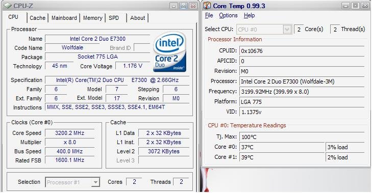

Trenutni (default) setup sa temp u attachu.

Klokovan....:type::type::type::type::banana::banana:

Uh bre gel koliko su moje temp vece a nije OC, mada moj je do trena kada sam radio scr bio pod heavy load-om 😀, videcu posle kad zavrsim instalaciju svih gulposti, onda prelazim na BIOS 😀
Imam dosta dobro hladjenje u kucistu,imam 2x12 cm i 1x9cm i otkad ih imam znatno su mi se smanjile temperature komponenti
bas veliko opterecenje 25% sta bi bilo da je 100% temp bi ti bio 160 stepeni,taman da sprzis koja kajgana..😡😛:-devil-:😉

Evo ga @ 3.2 nego ostavio sam napon na auto pa je malo veci i verovatno otud malo veci temp
