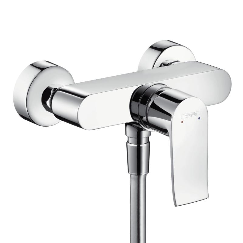

I ovo je jako zanimljivo rešenje, ugradili smo kod ženine sestre sada nedavno (malo scrool dole na stranici): https://www.rosan.rs/baterije/stolz/1416-137401
Ovaj "slavina izliv" zarotirate desno, ispod slavine, i voda ide iključivo na tuš, sve dok slavina izliv ne vratite levo, tako kako je na slici. Tada ide na slavinu.
Videćemo koliko je taj prebacač dugotrajan. Ali za Rosan bar ima kao rezervni deo.

resenje je prosto
Slavina na tus kabini treba da ima izlaz samo na tus, i nema sta da vas nervira.
Jednostavno nema te "pipe"

Evo da ponovim da ovaj model radi odlično:
Rotiranjem ovog slavina izlaza prema desno, da dođe ravno ispod cele armature, prebacujete vodu da ide na tuš.
I ide na tuš sve dok slavina izvod ne vratite pravo, kako je sada na slici.
Odlično rešennje.
Pogledajte prilog 411097
Odlično rešennje.
