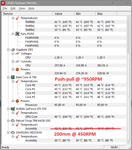

Kakve su temperature komponenti u odnosu na prethodno kuciste ?
Nisam merio da pa da sigurnoscu kazem da su iste, ali meni odprilike tako izgleda. Oba kucista i imaju skoro isti setup. Napred 200/230mm koji uvlaci vazduh i hladi HDD kavez, a pozadi jedan 120mm koji izbacuje vazduh. Odozgo sam skinuo fan izgleda radi (a i nije uopste potreban tj. ne vidim nikakvu promenu u temp.) tako da gore jednostavno samo izlazi topao vazduh kroz mrezicu.
Evo ~5min. ukljucen HWMonitor, koristi se Foobar2000 i svrlja se po internetu - znaci manje-vise idle i neko sitno koriscenje. Terasa je otvorena i u sobi je navodno 24C.
Napisao sam na pocetku prvog post-a 🙂

Odlicne temperature. Sve se lepo poklopilo sa novim kucistem.

OCz ,koje su temperature posle recimo 30min Crysis2 ili tako neceg zahtevnog ?
Imam samo Dirt 3 od igara. Ako je toplije, recimo sada tokom dana a klima nije upaljena, jezgra dolaze do nekih 65C (ali su uglavnom oko 60C tokom igranja). Karta do nekih 71-72C, HDD je uvek (mislim na idle/load) oko 30-31C.
Predvece kada malo padne temperatura sa svega moze da se skine do cak 5C (HDD recimo do 3-4C manje) u istim uslovima - fan na karti na 70%, a push-pull na hladnjaku je uvek na 950RPM. Fan koji izbacuje vazduh je takodje na ~900-950RPM, prednji 200mm fan je na 450RPM.
