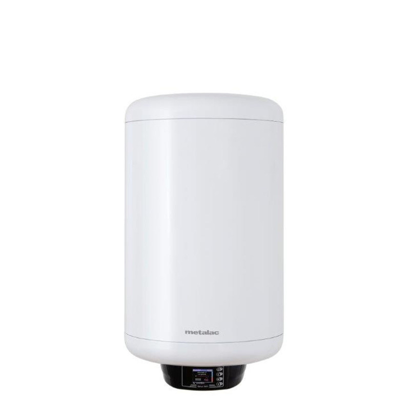

Zdravo. U potrazi sam i ja za bojlerom. Ono za sta mi je prvi upao u oko to je Ariston sa wifi smart opcijom. Medjutim ovde ga mnogi kude, pa jos usput emajliran kazan. Ovo sto sam nasao je po meni super bojler. Rekoh da pitam nekoga da li je imao iskustva sa ovim bojlerom?
