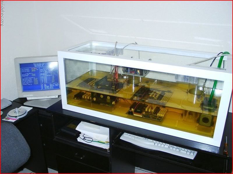

Mile, ti izvari ram, ja donosim staklo i silikon. Samo da se još setim koja tekućina ide ovde (bilo je ranije nekih tema o ovome, samo ne mogu sad da nađem). :)
Sale bilo koje mineralno ulje... a ram nije problem,cemo zavarimo nesto...
Cim se steknu uslovi ja moram probati nesto lepo da sklopim na bazi ulja...

Bolje da se uzme neki veliki stari frizider i da se ubaci sve u njega i eto ti 4c
Nop,imas kondenzacije...
