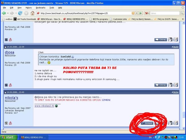

@djosa pa niko te i ne primorava pa mu menjas nesto...
