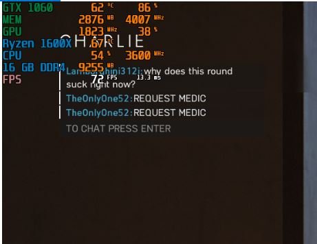

nego, jos nesto me buni tu kod bf5..... po svemu sudeci, igra bi trebalo da je zahtevna..... zasto mi onda grafika ne ide na 99% usage, kao sto sam ocekivao da ce sad ici na ovoj konfi? pogotovu na mapama Narvik i Rotterdam, koje su nesto zahtevnije, gde cak povremeno imam neka seckanja/rezanja na delic sekunde i u tom trenutku padnu i usage grafike u % i jedno 10-15 frejmova se obor....
evo na slikama se vidi usage grafe, posle sam podigao cpu na 4Ghz, ali i dalje isto:
a evo recimo shot iz quake champs, podeseno sev na ultra samo texture na high, gde grafa ni u jednom trenutku ne pada ispod 98-99% usage, i igra fenomenalno klizi:
kako naterati grafiku da povuce u *mjau**mjau**mjau**mjau**mjau*? :)
Stavi u nvidia control panelu, power management Mode na prefer maximum Performance.
Послато са SM-G955F уз помоћ Тапатока
Kolilo vidim, igra gadja 72fps, pa toliko gpua i trosi.
Iskljuci vsync(pretpostavljam da ti je ukljucen, na 70Hz monitoru?) ili fps limit i radice ti na 99%, imaces 80+fps, umesto 72.
Sent from my SM-G935F using Tapatalk
monitor radi na 72Hz, i jeste, ukljucen je V-sync, jer mi se cini da je nekako stabilnija slika sa njim ukljucenim.....

Covece pa zar ti u FPS igri ne smeta grozan lag od Vsynca? Gasi bre to :D

Probaj mozda i da ugasis one efekte lens, vignete i sta vec jos ima, dobices jos par frejma tu. Ali ozbiljno probaj sa ugasenim Vsyncom, videces da je fluidnije a za ovakav tip igre ti je i bolje nego da izgleda ne znam kako lepo. Ja drzim ugasen Vsync i ima cepkanja kad mi frejmovi predju osvezenje monitora ali sta me briga, nek i izgleda ruzno ali mi je fluidnost u mp igri bitnija. Ne znam mozda i texture malo smanji, ultra na 3gb 1060 bas mislim da ne ide ;)

BF1 je na ultra, BF5 sam stavio texture, mesh, lightning, effects, terrain, su na ultra, ostalo na medium/high, one 4 stavke na ne-advanced meniju su ukljucune..... e sad, isprobavao sam, sve mape sem Rotterdam i Narvick, mogu da gurnem sve na ultra, nista nece da trzne, dok ove pomenute dve opasno zezuckaju.... isto mi je sa te dve mape bilo i na proslom intel kompu.....
probacu danas bez v-sync, aj sto kazes, mozda i on to nesto zeza sa tim rezanjem, pa javljam

Vsync može opako da zeza i da izaziva mikro seckanje i trzanje....u suštini ga treba izbegavati. Bolje je staviti ako ima opcija da FPS bude maks brzini osvežavanja monitora efekat je sličan, a manje zeza.

BTW iskljucio sam V-sync, sad nateze grafu na 95-99%, ide i preko 100fps.....

Secka zato sto PC nije dovoljno jak da ga drzi stabilnim. Najtecnija slika jeste sa vsync jer sihronizacija sa refres rateom 100%. Ali ako je PC slab i ne moze drzati fiksni FPS, treba ga ugasiti jer, kada dropa 4-5 framova kao da dropa na 20FPS a ne na 50 itd. JEdini problem vsync jeste input lga. Ja ga ne podnosim za FPS ali ima igara poput racinga ili stratregija, ili gdje koristiš gamepad, pa i nije problem.

elem, kad smo vec kod BF5, iskljucio sam V-sync, i evo rezultati:
Battlefield V Screenshot 2019.01.18 - 22.05.55.24.jpgBattlefield V Screenshot 2019.01.18 - 22.17.44.83.jpgBattlefield V Screenshot 2019.01.18 - 22.54.06.53.jpgBattlefield V Screenshot 2019.01.18 - 22.17.44.83.jpgBattlefield V Screenshot 2019.01.18 - 22.54.06.53.jpg
podesavanja su ta, na zadnje dve slike...... dosta je bolje sada, i nema tih trzanja/seckanja.....
