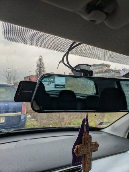

Kod mene sada na Meganu, oko korena retrovizora je dosta velika plastična budža sa senzorima koječega. Kamericu sam morao da izmestim dosta u stranu od retrovizora (postavio sam je na suvozačku stranu), a ako bi bila na retrovizoru, 2/3 vidnog polja bi bilo zaklonjeno korenom retrovizora. Neupotrebljivo.
Ja nemam to zatamnjivanje oko retrovizora, a mislim da bi kamerica hvatala lepo jer je njena pozicija levo od retovizora tj.izvlaci se van retrovizora, pa retrovizor dodje malo duzi. Ja sam zeleo da imam parking kameru a nisam to mogao nabudziti sa nekim android sistemom umesto fabričkog cd-a jer bih morao da menjam komplet plastiku koja je iz jednog dela od suvozača do volana. Ako neko zeli mogu da slikam nekoliko slika da se vidi kako izgleda uzivo.
Mene bi zanimalo kako to izgleda?
Evo kako izgleda.
