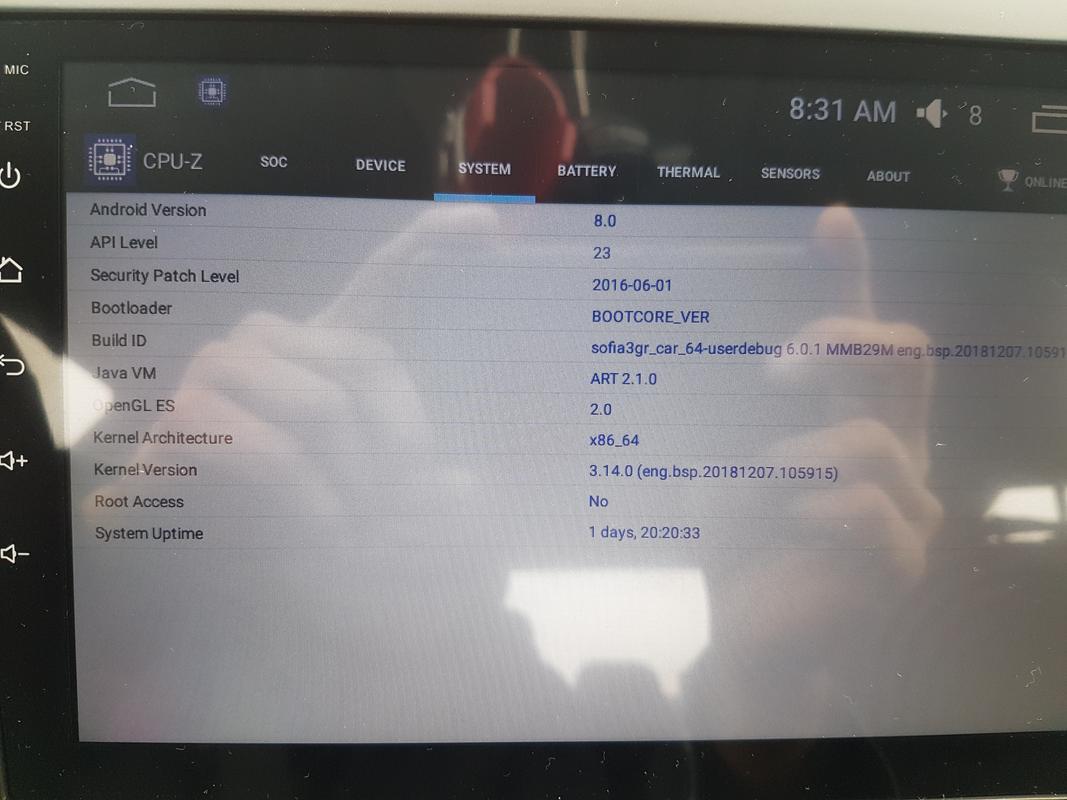

Ova tema je duže vreme mrtva, ali da ne otvaram novu, postaviću ovde jedno specifično pitanje.
Da li je moguće fejkovati izdanje Androida?
Konkretno, određeni uređaj prijavi da je na njemu Android 8, međutim na njemu funkcionišu aplikacije koje ne bi trebalo.
Kada sam pogledao izveštaj CPU-Z, upale su mi u oči neke sitnice:
- nivo API-ja (23 - aka MM)
- sekjuriti pečevi (2016.!)
- build ID (mislim da takođe odgovara MM-u)
- izdanje kernela
Slika
Ovakav slučaj video sam kod nekoliko različitih kineskih tableta i HU-a.
Potpitanje je da li je moguće spustiti nivo API-ja operativnom sistemu.
Zahvaljujem
Šta je sa potpitanjem?
CPU u tom uređaju je SoFIA 3G R - Rockchip SoC koji je radio u saradnji s Intelom i koristili su x86 arhitekturu, ali su 2016 batalili razvoj toga.
Ako se ne varam, poslednji Android za SoFIA 3G R je verzija 6.0.1. što ti potvrđuje i Build ID, tako da je očigledno tu neko fake-ovao verziju Androida.
