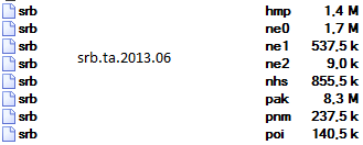

Dakle samo copy-paste u folder sa mapama? Ja sam tako ubacio neku mapu i sve se pobrkalo. Ali samo iskopirao mapu. Sad nema satelita, mapa, ruta itd.
Не тако! Прво прекопирај фолдер conent из навигације у комп (за сваки случај)! Када то урадиш, отвори фолдер conent и у њему обриши фолдере (погледај слику) који ћеш прекопирати из фолдера са новим мапама.
Da ne bude zabune - u folderu Content nema foldera : fda, fpa, fsp i hnr. Fajlovi sa ovim ekstenzijama se kopiraju u folder Content-Map.
Može, ali je potpuno nepotrebno. Building, dem, map i poi su dovoljni. U map ide sve što nije u building (3dc, 3dl), dem i poi. Čak mislim da bi sve to radili i direktno u content bez podfoldera, ali bi onda baš bila gužva.
A sta su ovi hnr fajlovi, to mi je nejasno - to se pojavilo sad kao opcija u Here mapama? Ja ih nisam ni skinuo, vidim radi sve bez toga.
.HNR - Baza pripremljenih ruta (4 tipa: Brzi, kratki, laki i ekonomični). Pomaže u izračunavanju trajanja rute.
