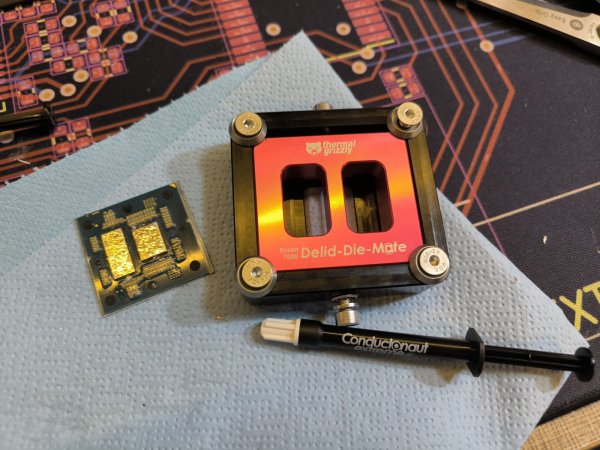

Ide uskoro delid i direct die, metal na 9950X, pa ću da bacim rezultate kako je ispalo.
Kao u stara dobra vremena eh ? To sa poklopcem je baš glupo. još jedna prepreka toploti a sve više se greju. Uvek je trebalo samo malo pažnje kod montiranja, nikada nisam ni jedan oštetio a i ako se malo okrnji nije problem.
Thermal Grizzly direct die blok uzet, uz extreme metal trebalo bi da bude najbolja moguća kombinacija.
Da. specijalno sa ovim debelim limom na Zen 4 i 5. to sigurno dodaje bar 10c preko tanjeg lima i 20ak sa direct die. Jedini problei, moguće oštećenje prilikom skidanja i gubitak garancije plus taj adapter. Neznam koliko je potreban taj liquid metal, i obična bezopasna pasta bi bila dovoljna. Kada sam LM stavljao na one sa limenim poklopcen 1-2c je sve što sam dobijao.
Nema adaptera, ide direktno blok na die. Blok je pravljen da se tako koristi. Metal extreme verzija je bolja od obične za 6 stepeni. Očekujem bar 20 stepeni razlike u startu.

Evo brzinskih rezultata. Power of direct die. @d0minat0r i ja smo se juče igrali i rezultati su više nego odlični.
Default rezultat Cinebench R23
Temperatura je oko 61-62 stepena. Znači skoro 35 stepeni niže nego bez delida i direct die.
PBO podešen na motherboard limits i Curve Optimizer:
Temperatura je ovde ispod 85 stepeni nakon pola sata Cinebench R23.
Ostalo je fino podešavanje za Curve Optimizer po svakom jezgru kao što uvek radim za Ryzen procesora. Trebalo bi se poigrati i sa PBO limitima na custom i videti tu šta može da se dotegne još. Svakako, za početak sam prezadovoljan.
Slika setupa i Thermal Grizzly Direct Die bloka.
Znači bar 10c "uštede" na full performance što ostavlja još dosta prostora za fine tuning i još bolje rezultate. Siguran sam da ćeš još da ga poguraš ali molim te kada stigneš pokaži peak power i napone kao reference.
CPU package power je oko 277W, vcore 1.3v.
Silicon predidiction CPU je negde 117 ili 118 i to nije losa informacija za imati. Od neki 5 ili 6 probanih ovo dva su se izdovjiila jedan je ostao za moje potrebe a drugi evo ga ovde. Jako lep dobitak a sa obizrom kakvo procesori iz generacija sve manje donoso ovo i nije van mozga malo poigrati se, naravno ako ste imalo entzijasta ako gledamo sa neki best buy onda je to sasvim nesto drugo.
Mozda mozemo da izmerimo sa elmorovim tool kada se zavrsi fino podesavanje.
Pogledajte prilog 482415
Pogledajte prilog 482416
Pogledajte prilog 482417
Prelep build. Da DD na AM5 platformi se moze debelo isplatiti ako se uradi pravilno, jos uz to pravi se ogroman termanlni headroom i ima dosta vise prostora za OC :)
Za sve ostale evo vam slicica zbog cega je tolika razlika sa DD naspram obicnog setupa bez direct die-a
