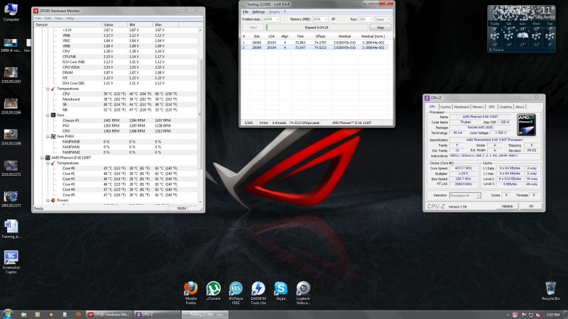

Evo da vidite sa cime sa je bakcem u ovom SS..
Znaci prime je radio nekih 15min,samo 15 minutaaaaaaa,i pogledaj temperature..
Gde ja gresim?Napon u biosu je 1.3900v,cpuz pokazuje 1.416v..
Pasta je AS Ceramique..

nemam pojma, loshe ti je hladjenje, mzoda si ga prelapovao, mozda taj AS nije neshto, oshrafi malo ventove, 1300 je nishta, koja ti je ambijentalana, kakvo je kucishte?
evo ti shot sa pochetka testiranja tog primerka. kod mene u sobi je uvek u proseku 22c (sad kad je zaladilo ide i do 18, pa do max leti 24c akd je klima uglavnom ukljuchena) i antec 900 sam tada imao.
samo je cpu na 4ghz, memorija je na 1333 ja mislim i NB an defoltu, samo cpu, ali evo divi, 52c maximum, sa brokenom u push pullu @1250rpm, shto je razlika od 14c u odnosu kod tebe. e sad, ti si nagruvao malko NB i imash loshiju plochu pa na to recimo neka ode 4c, neka je loshiji taj hyper od brokena za ~5c, ostaje josh da ti je u sobi toplije nego kod mene (~/25c) i da imash loshije provetreno kucishte i eto ti objashnjenja.

Kuciste je otvoreno,u sobi je toplo,nemam termometar,jedino mogu da kazem da sam u majici non stop..evo sad cu da vratim sve na difolt osim CPU-a pa cu linxovati par krugova da uporedimo SS-ove..
pa probaj, ali mislim da ti nece puno pomoci, jednostavno su takve ploche.
ako sedish u majici, znachi da imash barem 25c u sobi i dakle, vrlo je moguce sve ono shto sam vec i naveo.
vrati sve samo cpu digni na 4ghz pa da uporedimo shto pribliznije i ako zelish spusti ambijentalnu na 20-22c
Koirsti bios 2002, malo su stabilizovali napon tu, pa ti mozda zbog toga greje malo vise...
Evo pa prokomentarisite..namestio sam sve ko demios,samo mi je napon veci ali znamo da je to boljka ploce..inace ploca je dosla sa 3017 bios-em,koliko sam citao taj bi trebalo samo da se koristi sa buldozerom ako sam u pravu..mozda je do toga..

Ja bih se licno vratio na 2002 ili na 1902, ljudi sa tim novijim 3xxx biosima prijavljivali i vece grejanje i pad performansi i do 5% na istom kloku.
E pazi sad ovo,uflesovao sam 2002 bios naravno iz biosa,i kad mi je sve na difoltu normalno ulazi u windows..
Cim sam kloknuo sve onako kako je bilo,idem f10 i posle pistanja mi komp zakuca i kaze cheking NVRAM..sta je sad to?
Primetio sam da imam novu opciju u CPU configuration nesto mikro-bla bla..da li tamo sve treba da bude na disabled?
Isto tako i CPU spestrum i Spread Spectur drzim na disabled?

Evo SS sa novim biosom..jos je veca temperatura :( u idle-u je sad 28 stepeni..
I dobio sam 1 Gflops vise..

ee...kad bi temp proa bila kao ona u gornjem desnom uglu :D
***, neam shta da se komentarishe, ili ti je pakleno u sobi + hyper nemere da izadje na kraj sa x6 ili nisi neshto lepo montirao
Na ovo da ti dodam da je Arctic Ceramique, hmm cekaj da vidim kako bi je opisao, a da, jedno veliko ***** od paste. I to pod kulerom koji ima zestok pritisak na proc na to Hyper nema, tako da je kod tebe to doslo na jos veci haos.
Kupi Prolimatech PK-1 (jedna od najboljih kod nas, ako ne i najbolja) mada od te paste ce ti bolje raditi i CoolerMaster koji dolazi uz taj Hyper.
Sta imas od ventova na hyper-u? Stavi push/pull i odvrni ventove...
E da, i sad sam stavio taj bios sto si ti imao, meni greje isto al sam izgubio jedan ceo GFlops...

tako da...izmeri sobnu temperaturu, to je dosta subjektivno, neko u majici moze da seci i na 20c a neko tek na 30c :D. ako je ovo drugo, neam shta da te chude temeprature. kod mene je delta T ako je 20c bilo 32c, kod tebe ako je 30c ambijentalna delta T 34c, shto je realno za ochekivati. veruj mi, ambijentalna je chudo i pored chinjenice da svi misle da su vrsni majstori i klokeri, ona ima najveci uticaj kod sharenisha temperatura i najvishe buni.
zato i na benchu imamo jedno 1000 slichnih pitanja sa shablonskim pitanjima "temperatura fenoma 955". pa u njoj lik pita zashto se njemu vishe greje cpu, a komshiji koji nema centralno grejanje manje. itd itd.
Imam u fioci coolink chillaramic i neku cooler maste high performance compound..koju od te sve?
sad cu da rasturim masinu i sve ispocetka,pa cu staviti SS..
coolink...
