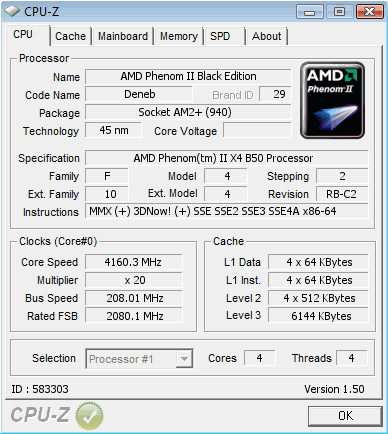

Posto sam video na posednjem ss da je HT 1600Mhz, interesuje me kolika je granica za njih(posto bi valjda trebalo da HT 3.0 radi na 2GHZ) i kolika bi bila meni na HT2.0 postomi je to usko grlo za grafiku?
HT i jeste 2000MHz ali Biostarke ga prilikom otkljucavanja obaraju na 1600MHz i to ti nije nikakvo usko grlo sto se grafike tice vec (kao sto znas) interna komunikacija CPUa i NBa...

Koliko bih smeo najvise da probam da postavin NB frekvenciju? Cime se testira stabilnost, isto moze Prime95 ili neki drugi softver?
nikako mi nije jasno zasto amd nije namestio da mu nb radi na vise mhz
Nisacime ne mozes testirati. Neki max je oko 2600 pa proveri sam. Iskustvo je majka mudrosti. Ponasace se komp nestabilno i nista drugo!
Ok, hvala na jos jednom savetu. Za pocetak cu da probam 2400MHz pa cemo videti.
meni se butovao sistem i sa 2800mhz i prolazio je linx bez problema ali je imao jednu boljku,a to je kada ga uvece ugasim i ujutru upalim 5x zaredom se resetuje comp cim udje u windows i mozda se to i moglo stabilizovati sa vecim naponom ali me mrzelo da se smaram sa tim pa sam spustio na 2600mhz

Videh na wikipediji da je max frek. za moju HT 2.0 magistalu 1,4GHz(a usko grlo se odnosilo na moju konf jer je meni grafika int. pa me ogranicava proc HT:p); pa sam shodno tome pitao kolika de max dozvoljena granica(tj da li je iznad onih standardnih 10-15%?).
Procitao sam negde da HT magistralal nije pozeljna da se fura preko def jer se deegradira ili proc ili ploca(meni je od ovoga jedino logicno za proc jer ploca podrzava dosta brze od ovog sada)??
znaci HT ne dirati, ali NB(north bridge) svakako?

Ja imam HT2.0 proc i Nv plocu i nigde nisam video frekvenciju NB-a, jedino HT.
Jel moze neko objasnjenje zasto ne dirati HT???

NB vidis sa programom cpu-z...odes na opciju "memory" i pise ti desno gore NB Frequency
E u tome i jeste fora, gledao sam ja to ali tamo nema nicega:smash:.
Izgleda da to imaju samo k10 processori, a posto je moj k9 onda kontam da nista od toga.
Nego jel sme uopste da se dize taj HT, posto na wiki pise da je max za moj 1,4 GHz ako zna neko???
