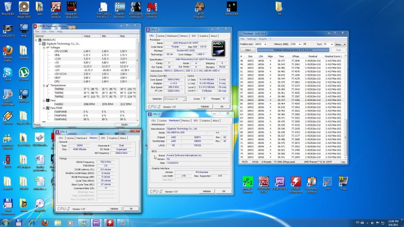

CPU 4GHz NB 2.8GHz 20 krugova testirao na brzinu, sutra cu 75 :)
    312.5 KB · Pregleda: 43

Evo ljudi... Namestili Noctuu. Testirao Linx 15 minuta, Prime 15min, nisam imao vremena vise..... Na 3.91Ghz trazi 1.476vcore, ali na 4Ghz mu treba 1.5vcore, mozda malo vise. Sve u svemu, mislim da je solidan primerak. Preko ovih 1.46 necu da ga drzim... Ako ima nesto sto bih mogao da probam da postignem 4Ghz sa manje od 1.5v, otvoren sam za sugestije... Cooler se ne cuje, na 3.91 za 15 min prime nije presla temp. 53 :)

Evo ga na 1.452 na idle, 1.476 load na 4Ghz kad pustim Prime. :) Cpu/nb voltage sam savio na 1.3v i to je resilo problem. Mogu da probam da smanjim sada vcore malo. Sta mislite jel 1.3V ok? To je na Asusu prva zuta opcija kad se menjaju voltaze.... Igre su na 4Ghz na 1.464. Najveca temp. tokom 3d vantage za cores 42, za ceo cpu 47. Mislim da je ovo vec solidno....
